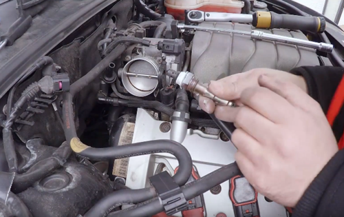

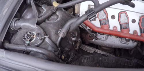

An Bank 2 kommst du sogar besser hin:
Sonde 1 = Die Kreuzschraube am Kühlflüssigkeitsbehälter vorne entfernen, diesen rausziehen, der ist nur reingelegt und auf Seite legen. Schon siehst du die Sonde dort unten am Motor stecken.
Dann mit der Lambdasondennuss (Lambdaschlüssel) das ganze erst mal lockern. Dann dem Kabel folgen, das ist mit zwei Kabelbindern an anderen Kabeln fest gemacht. Diese öffnen und die Positionen merken. Stecker oben an der Spritzwand aus dem Halter rausziehen und abstecken.
Jetzt kannst du sogar die Lambdasonde per Hand rausdrehen. Wenn es nicht geht noch bisschen lockern. Mach die arbeiten am Kabel vorher, da durch das drehen sich die Kabel mit verdrehen und sonst dreht sich das zurück wenn du los lässt oder wird schwerer zum drehen.
Das Gewinde der neuen Lambdasonde brauchst du nicht mit irgendeinem Mittel beschmieren, generell ist an den neuen Sonden immer schon was am Gewinde aufgetragen.
Neue Sonde per Hand gerade reinschrauben, dann mit der Nuss mit 55nm fest ziehen (kannst auch mit der Ratsche festziehen aber nicht übertreiben). Reinschrauben hat an der Seite bei mir erst beim 10. Versuch geklappt, da er nicht ins Gewinde wollte.
Kabel oben einstecken, Stecker wieder in den Halter und noch Kabelbinder anbringen, so dass das Kabel nicht auf der Abgasanlage landet.
Der 2.4 hat insgesamt 4 Lambdasonden ... Die beschriebene beim Luftfilterkasten (Bank 1 Sonde 1) dann unten an der Abgasanlage noch mal ich glaube nach KAT (Bank 1 Sonde 2) dann die oben beschriebene beim Kühlflüssigkeitsbehälter (Bank 2 Sonde 1) und auch dort sollte nochmal an der Abgasanlagenseite eine sein. Bei beiden Bänken Sonde 1 (am Motor) passt die NGK 1476 bei Sonde 2 kann es ggf. ne andere sein.
Bei mir hat der Tausch beider Sonde 1 Sonden gereicht. Motorleuchte ist bei mir auch nicht angegangen, das hat mich sehr gewundert. Fehler war immer sporadisch und ich konnte ihn nach dem Löschen im Stand nur per Readinesscode setzen herausfordern.

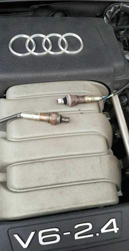

Bei meinem 2.4er (230000km) : Verbrauch extrem angestiegen, kein richtiger Durchzug Fahrzeug fühlt sich schwer an, beim Warmstart ist die Drehzahl abgesunken und er ging auch teilweise wieder aus. Kein richtiger Kaltstart da er auch mit der Drehzahl zu kämpfen hatte.
Der Fehler kam erst beim Readinesscode erzeugen : Bank 1 Sonde 1 und danach noch mit Bank 1 Sonde 2 (sporadisch)
Zum testen auf eBay eine Lambdasonde 06E906265S gebraucht für ca. 15 Euro gekauft und die Sonde 1 auf Bank 1 (beim Luftfilterkasten am Motor) selbst getauscht.
Obwohl ich schon 130tkm gefahren bin mit dem Auto, habe ich noch nie so einen Durchzug gehabt. Ich habe die Lambdasonde dann gleich drin gelassen, und noch eine zweite für Bank 2 Sonde 1 (an der Seite mit dem Kühlflüssigkeitsbehälter) bestellt.
Auf den alten war ein schöner weißer Belag drauf, ich hab Sie auch mal probehalber vorm entsorgen gewaschen und es kamen sehr viele schwarze Rußpartikel heraus.
Neupreis NGK 1476 ca. 90-130 Euro - Audi Original bist bei 240 Euro pro Sonde dabei.
Falls du dir gebrauchte auf eBay zum testen kaufst, bitte mal nach "NGK Schadensbilder bei Lambdasonden" googeln und dann die Bilder bei den Auktionen anschauen. Einer verkauft z. b. eine abgeknickte verbogene Sonde, andere haben teilweise nen krassen Belag drauf. Nicht mehr als 35 Euro, sonst kannst gleich fast eine neue NGK kaufen! Auch keine Angebote für 70 Euro Neu aus China!

Links Gebraucht eBay / rechts alte Sonde
Sonde 1 Bank 1
