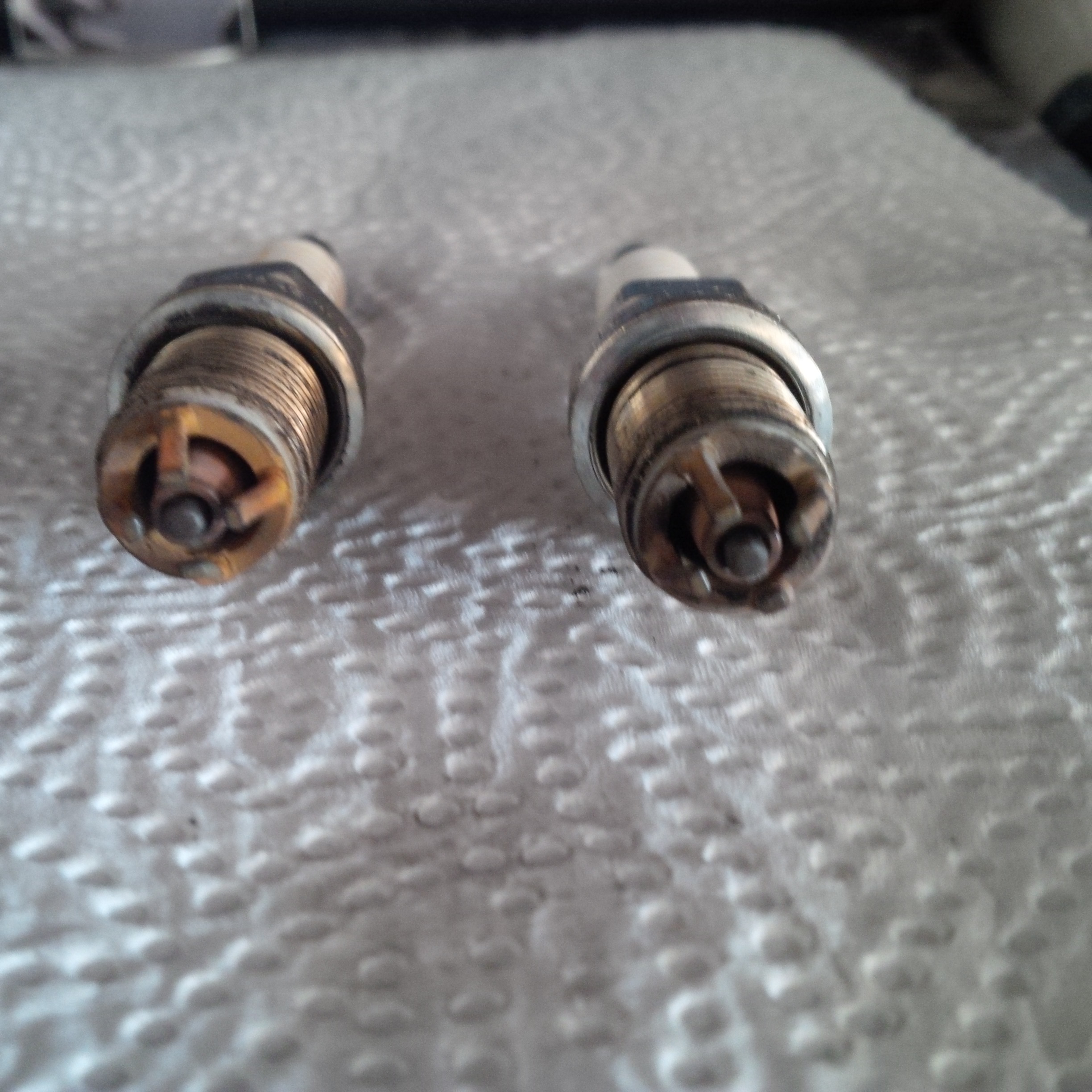

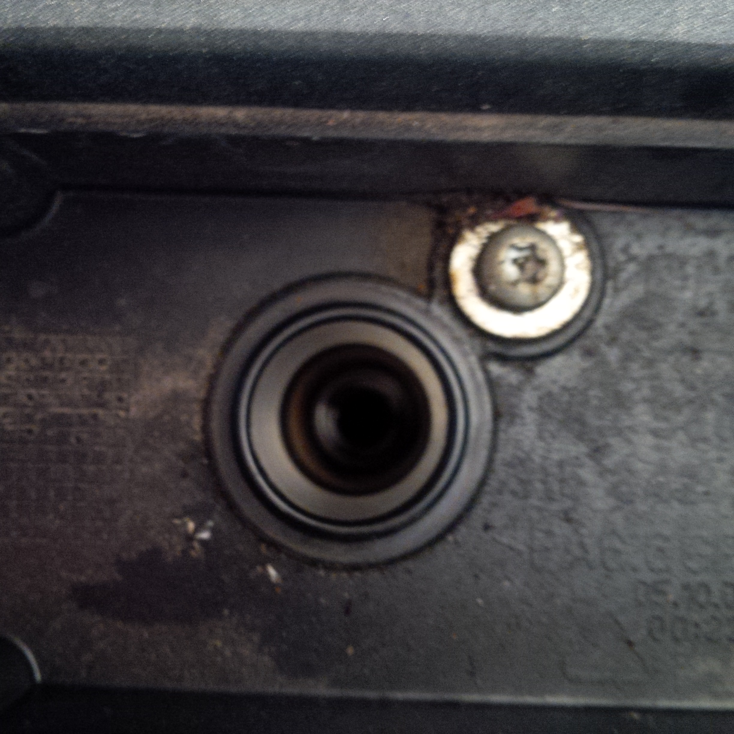

Ich hab meinen Fehler auch gefunden. Und muss sagen zum einen Glück das es nix schlimmeres war zum andern ärgert mich sowas einfach.
Habe dann mal am Montag meine Fehlersuche gezielt begonngen bei der Zündung und gleich Volltreffer.
Nach der Demontage des Zündmoduls zeigte sich mir folgendes Bild an einer der Zündkerzen, das wohl so nicht sein sollte :-D :

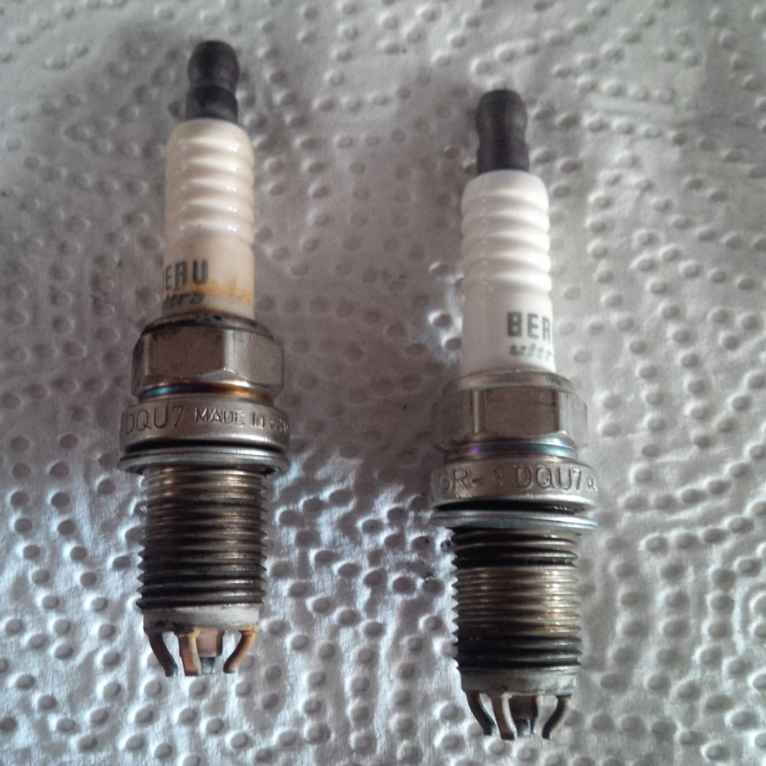

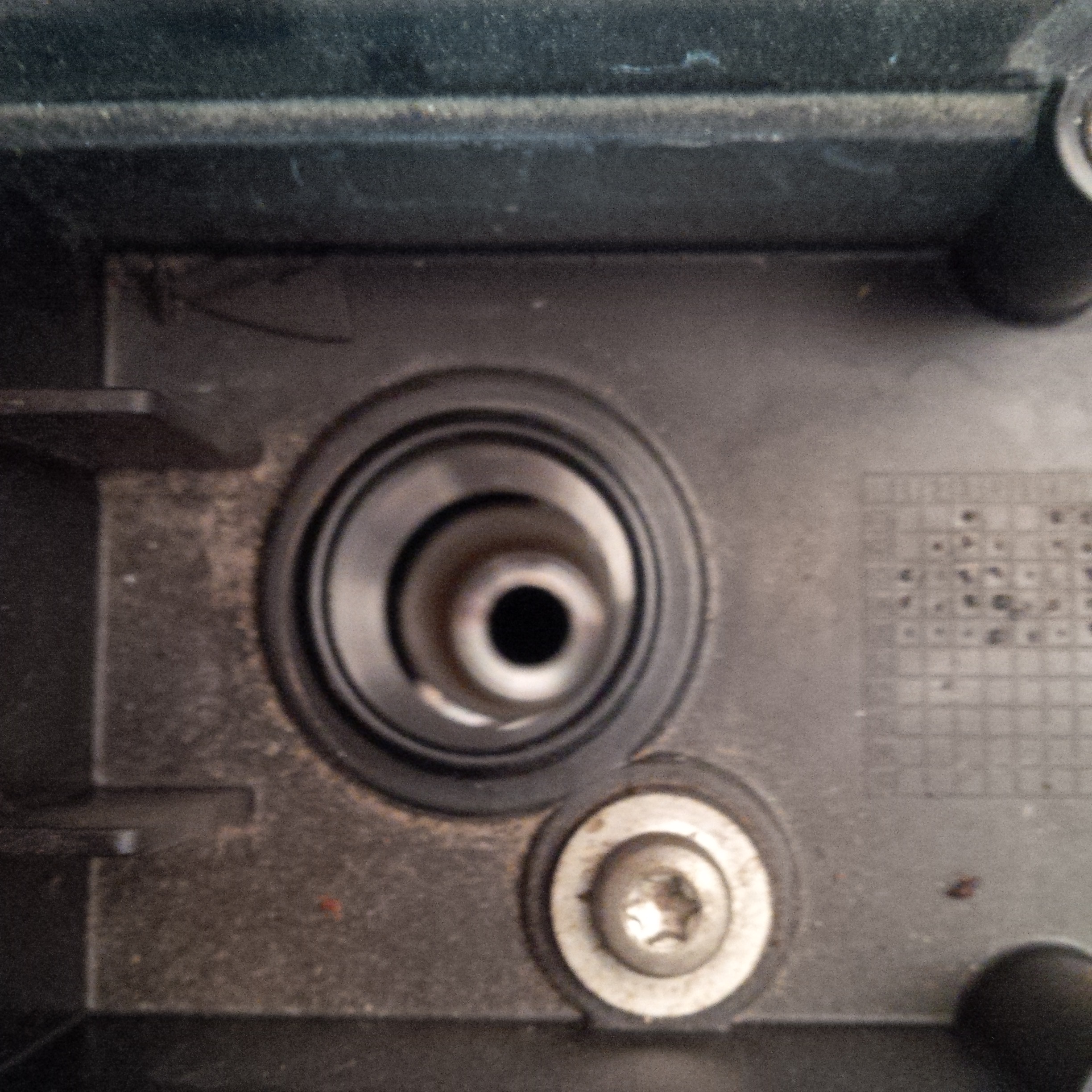

An allen anderen sah es so aus:
http://data.motor-talk.de/.../...150706-165335-2719410041309594110.jpg
Zum Vergleich hier auch die Zündkerzen(links die von dem schwarzen Zylinder):
http://data.motor-talk.de/.../...0150706-165314-231520425390346430.jpg
http://data.motor-talk.de/.../...150706-165255-2137639305273609765.jpg
Die Zündkerze war also einfach nicht mehr fest. Würde mich auch garnicht so aufregen wenn ich es gewesen wäre :-D, aber in diesem Fall war der Zündkerzenwechsel 2013 und da hatte ich aufgrund meiner Garantie den Service noch beim FOH machen lassen. Heißt für mich mal wieder, dass die sich dort nicht die Zeit nehmen die Dinge sorgfältig zu machen und scheinbar auch nicht die angegebenen Drehmomente verwenden. Damals bekam ich mein Auto auch ohne die oberer Motorabdeckung zurück und bekam diese dann auf Anfrage wieder mit der Aussage die sei ja nicht so wichtig. Also ich denk die ist für den Schallschutz nur für den Spaß bauen die die bei Opel nicht ein.
