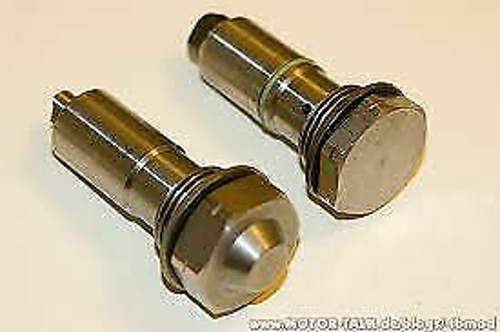

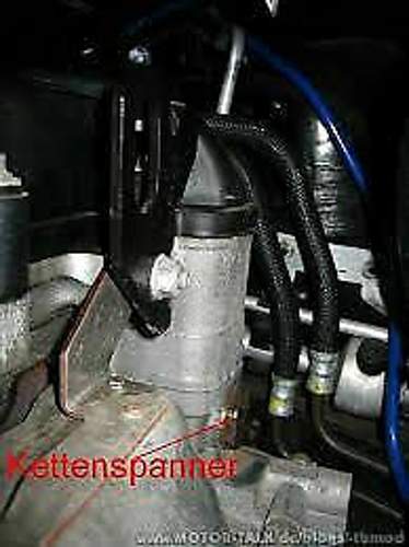

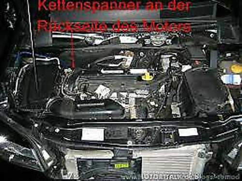

Da braucht man nichts abzufragen, das kannst Du so erkennen.
Es gibt bei dem Motor 3 Varianten von Kettenspannern.
Eine mit ganz normalem Schraubenkopf. (die wird bei Dir verbaut sein)
Dann die mit Kerben im Schlüsselansatz (Variante 2)
Und die Variante 3 hat einen Kegel auf dem Schraubenkopf.
Und nein es reicht nicht nur den Spanner zu wechseln!
D.U.
1
2
3
So lange nicht nachträglich neue Teile verbaut wurden ist jeder gebaute Z22SE betroffen. So einfach ist das. Die haltbaren Teile gibt es erst ab 2009. Da wurde kein Z22SE mehr gebaut.
