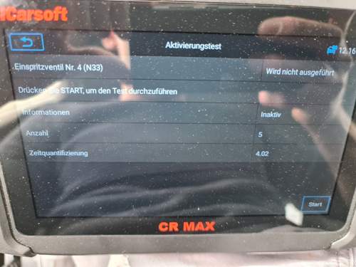

Hatte heute beim auslesen die Fehler P0300 und P0302.
Also einmal Aussetzer auf dem 2. Zylinder und einmal halt komplett Zündaussetzer auf allen Zylinder.
Ich hab dann mal die Einspritzventile einzeln angesteuert und dabei feststellen können das die auf dem 4 Zylinder inaktiv ist.
Je nachdem wie der das Regelt würde ich vermuten, dass es daher kommt, da es auch die letzte ist die nicht neu ist, da ich beim letzten mal nicht alle neu gemacht....
Hier einmal die Fehler beim auslesen.
