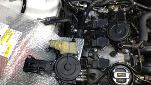

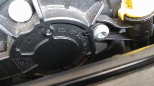

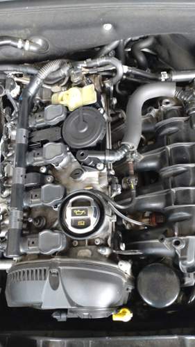

Im Anhang befinden sich einige Bilder die angeguckt worden sind

Das Du nur ein Zentralmagnet hast hängt vom Motortyp zusammen. Manche haben nur eine verstellbare Nockenwelle (Einlass-Seite), manche Motortypen zwei (Einlass- und Auslassseite).

Bei Dir klingt es eher, das die Feder des Zentralenmagnets müde bzw defekt ist.
Kannst du mit Torxschraubendreher öffnen. Lege schützend ein Lappen drunter, da einwenig Öl austreten kann. Siehe hierzu gerne auf meine Anleitung, welche @opaaudi dir schon mitgegeben hatte.
Der Wechsel ist easy, schnell gemacht und kostet nicht wirklich viel. Ich habe eins von Pierburg genommen.
So, eingebaut ist es. Probefahrt war unauffällig.

Das Magnetventil werde ich auch noch wechseln. Da werde ich aber im Netz bestellen. Hat da jemand eventuell eine passende Art-Nr.?
?? Über deine Schlüssel-Nr bekommst du das richtige
https://audi.7zap.com/.../#24
"06J109259A"
https://www.ebay.de/itm/385582447952?...

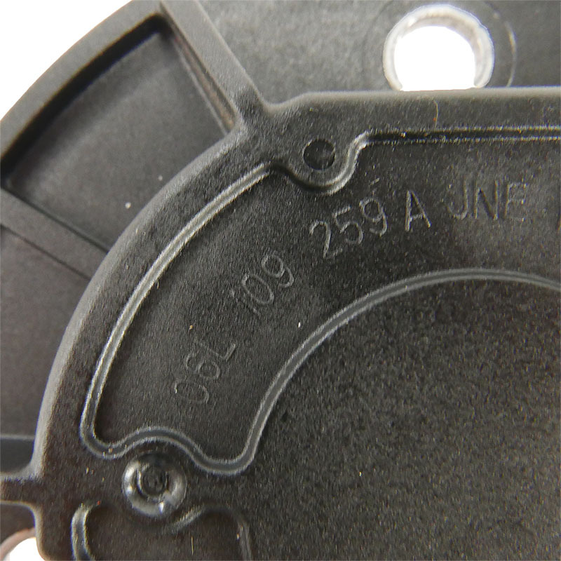

Und sonst mal ein Blick auf das Bauteil werfen ob da eine Teilenummer steht.
https://i.ebayimg.com/images/g/4voAAOSwA95kw1Eb/s-l1600.jpg
https://image.tornau-motoren.de/p2170970-kopie.rbmpehglfc.800.jpg
Zu "06J109259A" steht im "Online-Teile-Shop" nicht mehr Lieferbar, zu "06L109259A" Ersetzt durch Index D
Suche ich im Zubehör nach diesen Nummern, tauch als Referenz u.a. auch die 06J109259A auf, siehe unter "OE-Nummern"
https://aftermarket.schaeffler.de/.../p-TA-4229-4270034100
Sollte demnach ja auch das "INA 427 0034 10" Passen;
https://www.ebay.de/itm/193719581801?...
Nimm vor allem ein Markenteil. Sonst schließt Du das Neuteil nachher aus und es geht Dir so wie mir...
Das ist das Originale
Wie ich schon sagte: nimm Pierburg
Wenn ich mir die Bilder Anschaue ist das Bauteil vom Aufdruck her von beiden Hersteller Identisch.
INA:
Pierburg:
https://www.ebay.de/itm/186038606430?...
Hier sollte das OE Teil sein;
https://www.ebay.de/itm/116049579942?...
Die Preise sind ja sehr unterschiedlich.
Ob INA oder Pierburg ist vollkommen egal.
