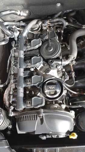

ich bin neu hier im Forum und hoffe, dass Ihr mir eventuell helfen könnt...
Ich habe seit einem Jahr einen Audi A4 2.0 TFSI Quattro mit 225 PS B8.5 (Facelift 2014), mit 89.000 km.
Vor einem Monat ging die Motorkontrollleuchte beim Fahren an. Ich bin direkt zur Werkstatt. Fehlercode P0014 - Auslassnockenwelle (B) Stellungsregelung - zu früh (Reihe 1).
Das Auto (Motor) ruckelt manchmal stark im Leerlauf, der Drehzahlzeiger schwankt. Beim Gas geben ist das Ruckeln weg.
In der Werkstatt haben Sie dann erstmal nach den Steuerzeiten geguckt. Dort war alles gut.
Daraufhin wurde mir gesagt, dass die Steuerventile der Nockenwelle gewechselt werden müssen.
Ich habe die originalen Ventile gekauft und der Werkstatt zum Wechseln übergeben.
Nach dem Wechsel -> Fehlercode und Motorkontrollleuchte sind zwar weg, aber dafür ist ein anderer dazu gekommen. Diesen habe ich leider nicht mehr im Kopf, teile ich aber mit, sobald ich den erfragt habe. Also der Motor ruckelt immer noch.
Bei der Kurbelgehäuselüftung ist auch alles gut.
Der Wagen steht nun weiterhin in der Werkstatt und die wollen jetzt weiter gucken, was die Ursache sein könnte.
Habt ihr eventuell eine Idee was da sein könnte? Hatte einer von euch eventuell auch so ein Problem?
Ich danke euch vorab...
Im Anhang befinden sich einige Bilder die angeguckt worden sind

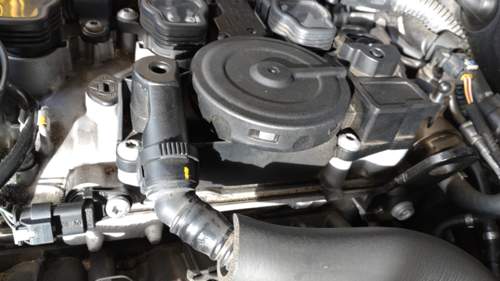

So,war beim Freundlichen, natürlich lief jetzt alles rund. Er hat sich aber die Zeit genommen und mir zugehört. Nach mehrmaligem Starten,lief er etwas unrund. Der Freundliche meinte es könnte der Ölabscheider sein,da gab's in der Vergangenheit schon Probleme. Da aber die Motorkontrolle nicht leuchtet wäre das jetzt stochern im Nebel. Am günstigsten wäre wenn ich erstmal den Ölabscheider wechsle und dann nochmal beobachte. Ich habe ihn jetzt für 120€ bestellt, soll morgen da sein. Dann werde ich am Sonntag einbauen und hoffen.

Der zweite Link ist es. Laut Meister sollte alles dabei sein.

So sieht es aus mit der Verbindung
Als Alternative zum wechseln wäre ja noch das Teil, siehe Bild
Ist das KGE Bauteil beim Gen.1 und 2 doch noch etwas anders als beim Gen.3 ?

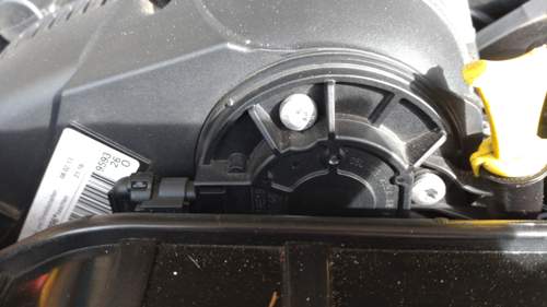

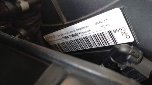

Da vorne wäre das Steuerventil, kannst da mal ein Blick reinwerfen:
https://www.motor-talk.de/.../...m-magnetventil-tauschen-t7456303.html
Je nachdem wenn es ein Defekt Aufweist tritt i.d.R. auch ein Tickern mit auf.

Das habe ich auch gesehen. Das komische daran ist dass ich nur einen vorn dran habe. Ich hoffe man kann es erkennen auf den Bildern weiter oben.
