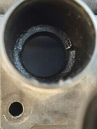

Die Lecksuche mit Bremsenreiniger blieb erfolglos. Selbst wenn ich den Bremsenreiniger direkt in den Ansaugtrakt vom Luftfilter, also vorne durch den Kühlergrill, sprühen passiert nichts.
Ich habe jetzt mal die KWG Entlüftung ausgebaut. In dem Anschluss für den großen Schlauch ist eine Hälfte konisch und die andere plan. Ist das so richtig?
