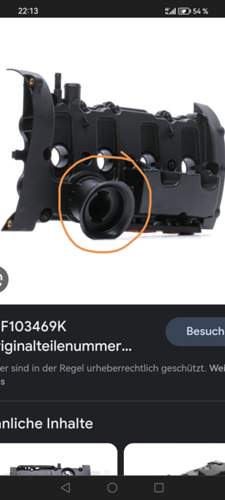

Hallo alle zusammen,
ich habe da ein größeres Problem mit meinem 2.0tfsi BWA. Ich bin vorgestern 10km gefahren und hörte am Ende ein komisches Geräusch aus dem Motorrraum uns kurz vor zu Hause nahm der Wagen kein Gas mehr an und stotterte extrem bei Gaszugabe. Daraufhin kam ich zu Hause an und öffnete die Motorhaube und dann war alles klar. Der Öleinfüllstutzen ist ja durch diesen ver.... ten Luftfilter erhöht und den Luftfilter musste gegen den Stutzen drücken und jetzt ist dieser abgebrochen und lag so oben auf dem Motor drauf. Öl habe ich keins verloren. Kann man diesen Stutzen irgendwie ersetzen, also hat der ein Gewinde oder ist das mit dem Ventildeckel ein Teil?
Patrick
9 Antworten
Da brauchst du eine neue Zylinderkophaube.
06F 103 469 K
Aber mach erstmal ein Foto von dem Teil.
Ich habe das Gefühl,das deine Beschreibung nicht
ganz richtig ist.
Themenstarteram 28. Juli 2023 um 20:14
Dieser ganze Stutzen ist im ganzen ab und lag so quer auf dem Motor oben drauf
Alles klar,die Abbildungen bzw. gelisteten Deckel bei Ebay
sind nicht immer die passenden.
Das hatte mich ein wenig verunsichert.
Themenstarteram 29. Juli 2023 um 14:30
Kann der Stutzen auch so ersetzt werden?
Nein,den gibts nicht einzeln.
Leider nicht.. brauchst tatsächlich einen neuen Ventildeckel.
Würde wenn der neue teuer ist nach gebrauchten schauen oder vom schlachtfahrzeugen
Der Preis bei VW liegt bei ca. 200€ incl. Dichtung und Schrauben.
Warum ist der Öleinfüllstutzen überhaupt abgebrochen.
War der Luftflterkasten nicht fest?
Themenstarteram 15. August 2023 um 15:39
Der Kasten war nicht ganz fest und hatte etwas spiel, weil nicht alle Gumminippel da sind. So wie ist rausgefunden habe, ist diese Verlängerung eigentlich nicht notwendig. Der Öldeckel lässt sich trotzdem in den Ventildeckel schrauben. Mich stört es nicht, da der Luftfilter totaler Müll ist und eine offene Ansaugung kommen soll. Somit ist der Öldeckel jetzt einfach im Luftfilter versunken. Gruß
