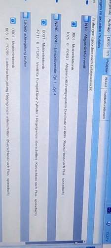

Hallo, fahre einen A4 B7 2.0 tdi 170PS 240.000km und habe seit ca 1/2 Jahr dass Problem, dass wenn ich viel Leistung brauche (Bergfahrt/viel beladen) die Vorglühspirale zu blinken anfängt und die Leistung abfällt, allerdings nur wenn ich beim beschleunigen hochschalte (zB 3-> 3000 auf 2000 u/min), bleibe ich in dem Gang fährt er ganz normal und man kann auch weiter beschleunigen. Ich habe den Fehlerspeicher mal auslesen lassen (1. Bild vor ca 5 Monaten, 2. vor 1 Monat) und es wurden diese Fehler angezeigt:
Was noch erwähnenswert ist dass vor ca. 10000km Turbolader, sämtliche Dichtungen/Schläuche und der DPF erneuert wurde.
Ich bin um jede Hilfe dankbar

Moin!
Die Meldung 'Kurzschluss nach Plus' könnte darauf hindeuten, dass Du entweder ein Wasser- oder ein Marderproblem hast.
Schau doch mal bitte in den Batteriekasten, also unter die Abdeckung, unter der die Fahrzeugbatterie ist. Steht dort Wasser oder ist es dort feucht?
Fahrerseitig in dem Bereich befindet sich das Motorsteuergerät in einer Box - ist es dort trocken?
Könnte ein Marder sein Unwesen in Deinem Auto getrieben haben?

Themenstarteram 18. Juni 2023 um 15:16
Hallo, danke für die Antwort, ich habe nachgesehen beim Batteriekasten und im Steuergerät ist alles trocken und mir ist sonst nichts aufgefallen.
Er fährt sich auch wirklich ganz normal, wenn man wie oben beschrieben im Stadtverkehr, Landstraße usw. fährt. Er raucht auch nicht.
Ist es sicher ein elektronisches Problem(Kabelbruch,...) oder kann es ein mechanisches sein(tippe auf Druckdose, Vtg gestänge,...)? Danke
Hallo, ich hatte zuletzt auch ein Problem mit meinem 2.0 TDI 170PS BRD und der blinkenden Vorglühspirale.
Ich tippe auf das AGR Ventil. Ausbauen, reinigen, Stecker und Pins überprüfen.
Dasselbe mach auch bei der Saugrohrklappe. Die sitzt genau davor. (Diese war bei mir kaputt)
Fehlermeldungen waren bei mir „Luftmassendurchsatz im Regenerationsbetrieb zu klein“ und „Unterbrechung/ Kurzschluss nach Masse“
Immer mit der blinkenden Vorglühspirale.
Sobald es blinkt, wird keine DPF Regeneration durchgeführt.
Für das AGR Ventil spricht das aufleuchten der Vorglühlampe wenn du von Last weggehst (hochschaltest)
