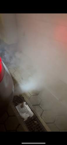

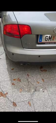

Hallo habe leider auch einen starken Kühlmittelverbrauch. Auto raucht weiß. (Ventildeckel wurde bereits getauscht). Wenn der Motor warm ist hört das rauchen sofort auf. Lässt man ihn abkühlen und schraubt die Glühkerzen raus und lässt ihn mit abgesteckten Injektoren durchdrehen kommt Kühlmittel aus dem 4ten zylinder. Motor BPW.
Kein CO im Kühlmittelbehälter test war sowohl kalt als auch warm negativ.
Gibt es bekannte Probleme mit rissen im Zylinderkopf? Weiß das jemand?
Weil wäre die Kopfdichtung kaputt müsste man CO im Kühlmittel behälter haben oder?

Also bei dir klingt das nach Zylinderkopfdichtung. Er scheint ja das Wasser zu verbrennen.
CO beim Diesel wird schwierig. Kann auch nur die Dichtung sein. Kalt ist der Anpressdruck der Dichtung geringer, weil der Alukopf sich mehr ausdehnt, als die Stahlschrauben, welche ihn halten.
Okay danke ich drück heute das kühl system ab 🙂 ein motorenbauer meinte dass die köpfe oft im einlasskanal reißen da soll ich reinleuchten 🙂
Also ich hab die ansaugbrücke abgenommen und das Kühlsystem unter druck gesetzt. Hab geschaut dass das ventil zu ist. Was soll man sagen, der ansaugbereich füllt sich langsam mit kühlmittel. Wird dann wohl ein riss sein
