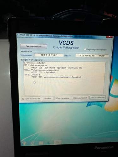

Hallo Leute, ich besitze einen B6 2.0 FSI. Ich habe Zündaussetzer auf Zylinder eins. Die Probleme haben angefangen ein halbes Jahr nachdem die Steuerkette und Zahnriemen getauscht wurden. Habe dann alle Zündspulen, Zündkerzen und das Einspritzventil auf Zylinder eins getauscht. Ein Jahr danach fängt es wieder an. Vorallem wenn der Motor warm ist und ich Gas gebe ruckelt er extrem. Vielleicht kann mir jemand helfen…

Tausch die Kurbelgehäuseentlüftung: Ich glaube ......gelöscht
https://www.justanswer.de/.../...a4-baujahr-2003-2-0-fsi-und-habe.html
Aber Nummer checken.
Die Falschluft kommt davon und auch die Zündaussetzer. Ich habe vor Jahren selbst recherchiert und habe damals der Werkstatt (Firmenwagen) den expliziten Reparaturauftrag gegeben. Die wollten auch schon anfangen Zündspulen zu tauschen. Bzw. "damit fangen wir mal an"
Aber warum ist es dann nur auf Zylinder eins
weil der ein bißchen verkokt ist?
Wieso werden Zündstörungen angezeigt, wenn die KGE defekt ist, egal ob auf einem oder mehreren Zylindern?
Als die neu war, waren auch die Zünstörungen weg.
