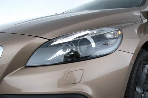

Die andere Frage, wie erkenne ich im Inserat ob das FZ Xenon hat? Gibt es die Fahrzeuge je nach Ausstattung auch bei Standartscheinwerfern mit automatischer Leuchtweiterregulierung und Scheinwerferwaschanlage, oder ist das ein Merkmal ausschließlich bei Xenon?

Hallo Burgi_Ch also Auf- und Abblend Automatik gibt es. Die Scheinwerfer Reinigungsanlage ist ein gutes Inditz , im Grunde brauchst Du aber nur in den Scheinwerfer schauen eine Halogenleuchte und Xenonscheinwerfer kann man sehr deutlich unterscheiden.
Im Licht-Tastenfeld links neben dem Lenkrad fehlt bei Xenon-Scheinwerfern die Höhenverstellung. Und wenn du einen T5 hattest, brauchst du natürlich den Fünfzylinder ;-)
Soo sieht es mal aus, du brauchst den 5-Zylinder D4 oder eben D3 mit Polestar, dasist der einzig adäquate Ersatz für deinen T5!
bei den Faceliftmodellen mit Thors Hammer sind's in jedem Fall LEDs. Oder willst Du die vermeiden?

Ob tatsächlich Xenon drin ist kann man am besten auf Foto's erkennen. Regelmässig werden in den Austattungsdetails Extra's erwähnt die gar nicht am Fahrzeug sind. Später beruft man sich auf den Passus "Angaben ohne Gewähr".
