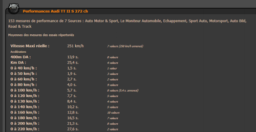

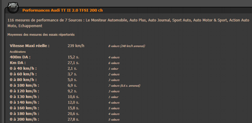

Um der Diskussion über die Performance ein Ende zu bereiten - im Dateianhang repräsentative Werte zu den genannten Fahrzeugen.
Der Unterschied ist - zumindest vom Datenblatt her - zwischen 2.0T und TTS sehr groß. Der Megane R.S. reiht sich, wie schon gesagt, irgendwo dazwischen ein.
Der TTS hat auch Allrad, in diesen Leistungskategorien absolut ein Kriterium.
