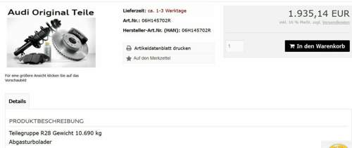

Da passen die Teilenummern aber nicht.
06H 145 702 R
702 und 703 sollten identische Turbos sein, müsste man mit dem verbauten vergleichen.
100% passend
https://www.turboparts1796.com/...H145702Q-06H145702S-53039880291.html
Bei Logistik Centrum Lehrte sind beide Gelistet:
06H 145 702 R : 1.935,14,-
06H 145 703 R : 1.684,32,-
Bei Nininet nur der 703
Im Zubehör sind beide Teilenumerm Aufgeführt als OE Alternative.

Der Preis ist aber mehr als stolz. Audi original Preise?
Ja Audi Shop, ist dort etwas teurer als beim :-) vor Ort, dazu kommt noch Versand.
https://www.online-teile.com/audi-ersatzteile/
Ersetzte Teilenummern werden dort i.d.R. Abgezeigt wenn z.b. Anhand der alten nr. das Teil nicht mehr Lieferbar ist oder Hergestellt wird.
Themenstarteram 25. August 2020 um 20:15
@opaaudi schrieb am 25. August 2020 um 17:41:09 Uhr:
Das kann nicht stimmen.
Der ATL 06H 145 702 R kostet in meiner Audi Werkstatt 1405,- € netto. Im Austausch noch 200 € weniger. Und da haben wir noch nicht verhandelt.
In diesem Shop 300 € brutto mehr.
Was kann nicht Stimmen, das der Shop nicht ein Bißchen Teurer ist, sondern Übertrieben Teurer!?
