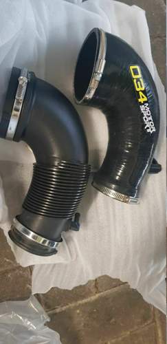

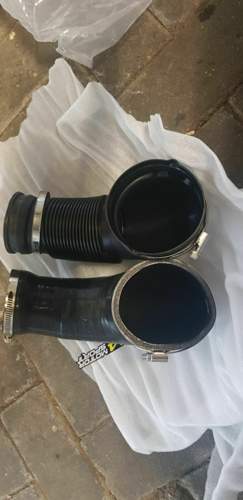

Moin, ich war bei SKN, Stage 1 gemacht, sowie DSG optimiert. Nachträglich (Sinnigerweise macht man das VORHER) habe ich noch AGA ab Kat, K&N Tauschfilter, Turbo In- und Outlet...fahre jetzt seit 23000 km problemlos damit. Werde wahrscheinlich noch LLK und Sportkat nachrüsten und dann neu abstimmen
Moin
Das In und Outlet, von welchem Hersteller ist das und was hat es gebracht?
Moin, finde den Link fürs Inlet nicht wieder, habe den aus den USA. Das Outlet habe ich über BBM Motorsport bestellt. Besonders viel gemerkt habe ich allerdings nicht, muss ich ehrlich sagen. Man könnte meinen, dass der Turbo etwas spontaner reagiert. Was ich sagen kann: er hatte zuerst 317 PS und 470 NM. War dann paar Monate später wegen DSG nochmal dort und da waren es bei gleichen Aussentemperaturen 330 PS und 480 NM. Da hatte ich mittlerweile nur das Outlet und die FOX AGA ab Kat verbaut...keine Ahnung, ob das an der Adaptionsphase lag oderTatsächlich an den Teilen...ich sag mal so: meine 20 Zoll Felgen machen das Auto spürbar langsamer,als das ganze andere Gedöns den Wagen schneller macht;-)..mit dem Wissen von heute würde ich Software, Downpipe, LLK, und alles auf 102 abstimmen lassen. Alles andere braucht der nicht, solange Du nicht über 400 PS fahren willst
