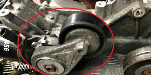

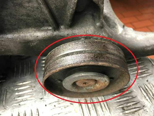

Hallo Leute,
ich fahre einen 2.0 TFSI. Das Problem mit dem Öl ist ja jetzt jeden bekannt.Nun habe ich das Auto zu einer Werkstatt gebracht, welche das Problem beheben sollen. Kostenpunkt: 3000 Euro
Nun hat der KFZ-mechatroniker weitere Sachen festgestellt die repariert werden müssen, nach dem er den Motor auseinandergenommen hat. Nochmal im Wert von 3000 Euro. Bilder findet ihr unten. Was würdet ihr tun. 6000 Euro für eine Komplett Reparatur wäre mir ja zuviel und dann hätte ich es lieber verkauft. Was davon muss man machen, was davon sollte man machen und was davon bräuchte man erstmal nicht.
- Turbolader ist defekt – Turbinenrad dreht sehr schwergängig – Kostenpunkt: 1.190,00 Euro inkl. MwSt. (neu)
- Steuergehäuse ist defekt – Beschädigung vorhanden - eingefressen - Kostenpunkt: 80,00 Euro inkl. MwSt. (neu)
- Ölpumpe ist defekt - Metallspäne vorhanden - Kostenpunkt: 300,00 Euro inkl. MwSt. (neu)
- Nockenwelle ist defekt – starke Beschädigung / Riefen vorhanden – Kostenpunkt: 560,00 Euro inkl. MwSt. (neu, 1 Stück)
- Riemenspanner inkl. Umlenkrolle sind defekt – dreht schwergängig und Geräusche vorhanden – Kostenpunkt: 90,00 Euro inkl. MwSt. (neu)
- Zylinderkopf ist nicht in Ordnung – starke Riefen im Nockenwellensitz vorhanden – auf Ihr Wunsch können wir wieder einbauen – Kostenpunkt: 950,00 Euro inkl. MwSt. (neu)

Was würdest du mir denn Vorschlagen? Denkst du alles für 6k reparieren?
Sowie ich das sehe sind das alles Originalteilpreise bei Audi. Warum werden keine Teile vom Zubehöhr genommen?
Turbo gibt es genügend generalüberholte und die sind deutlich günster.
Und in der Ölpumpe seh ich jetzt nicht schlimmes.
Beim AT Motor aind meist Anbauteile nicht dabei d.h. Riementrieb, Turbo usw werden vom alten Motor genommen.
Leider kann beim demontieren des Motor noch so einiges entdecken. Ist leider so das kann keiner vorher wissen.
Ich denke auch wenn du vertrauen zu denen hast lass es machen ... ein ATM kann genau solche Probleme machen. Was für ein BJ?
Ich könnte das mit dem Turbo mal nachfragen und warum nicht Zubehör Teile genommen wird.

Ich würde auch einen AT Motor bevorzugen, wäre schneller und einfacher. Dabei wäre einfach die Frage wie viel der jetzt schon haben will für die Demontage und ob der Motorzulieferer den alten Motor so in allen Einzelteilen abnimmt. Den gibt es nämlich im Tausch. Dazu einen überholten Lader gegen den alten. Hattest du da überhaupt vorher Probleme mit?
Bitte bei einem ATM drauf achten dass er auch alle Verbesserungen hat. Gibt auch welche die sind extra günstiger aber haben z.B. die alten Kolbenringe drin. Das macht natürlich keinen Sinn. Mein Motor hat mit Einbau 4000€ gekostet und dann kamen noch 1000€ dazu an Teilen die ich vorsorglich getauscht haben wollte (z.B. Motorlager, Wasserpumpe + Thermostat, paar Sensoren).
Der größte Fehler wäre, sich den den Motor wie der in dem Ebay link einbauen zu lassen!
Hast wieder den selben Schrott drinne... Hast wieder Ölverbrauch. Geschweige siehst du ja was alles bei dir defekt ist.
Würde wenn überhaupt den Motor komplett überholen lassen.
Somit bist du sicher das alles wirklich neu ist und ausgetauscht wurde.
Damit wirst du sicher nochmal 200.000k fahren ohne weitere Probleme.
Lohnt sich alles auch nur ?, wenn du das Auto noch ein paar Jahre fährst.
Du musst den Austauschmotor zahlen, den Ausbau vom jetzigen und Einbau vom neuen. Nebenagregate die bei deinem kaputt sind musst dnan auch neu holen.
Wirst glaub ich nicht wirklich günstiger kommen....
