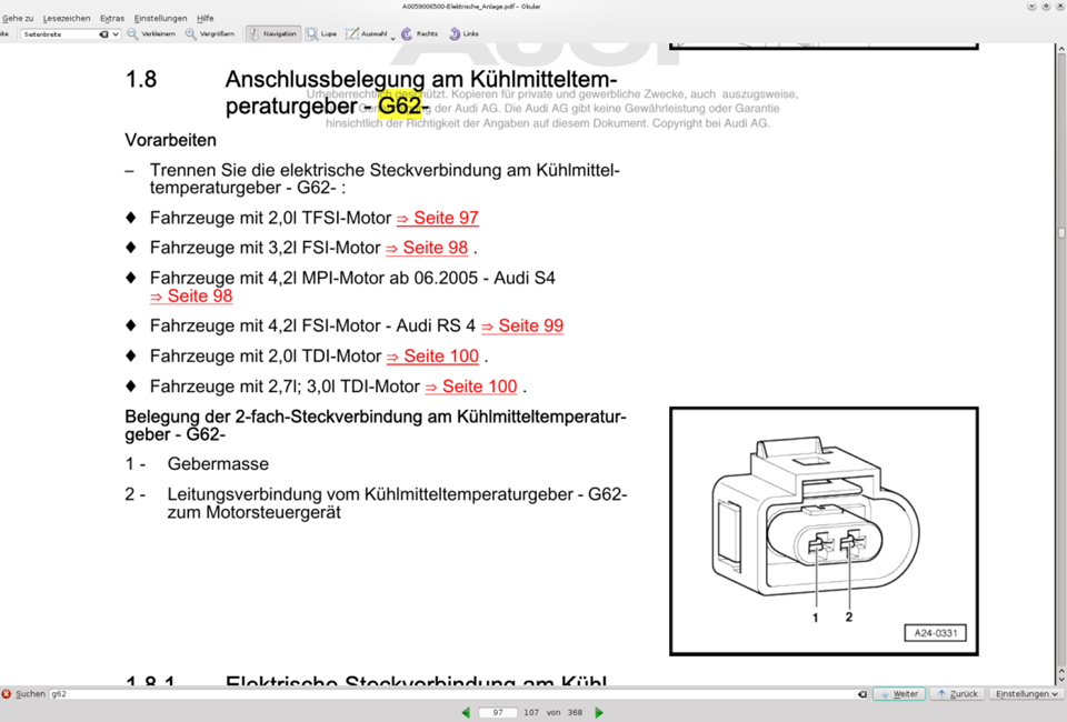

Habe seit 5 Tagen das selbe Problem mit dem kühlerlüfter vom Motor bei mir läuft der auch tuschur durch selbst wenn der Motor abgestellt zugesperrt und kalt ist,der läuft Vollgas bis Batterie leer ist.
Mir wurde gesagt es könnte der sensor (schalter)vom Thermostat sein.
Wenn er die ganze Zeit läuft könnte es der Sensor sein, den kann man ja leicht auslesen oder das Steuergerät im Motor selbst. Hatte ich damals auch.
Danke für die schnelle antwort.
Wo sitzt der sensor ungefähr
Recht herzlichen Dank für die schnelle Rückmeldung melde mich wenn ich den Schalter getauscht habe, und berichte ob es den Fehler behoben hat
