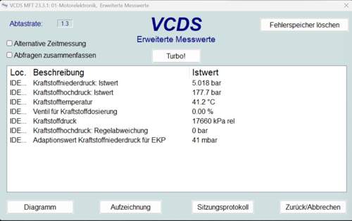

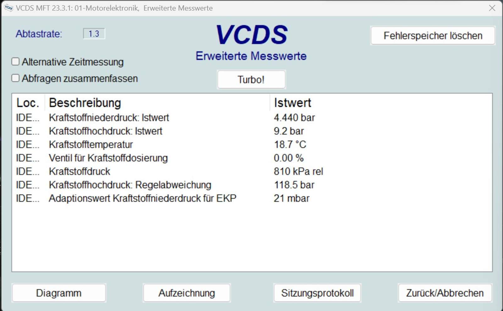

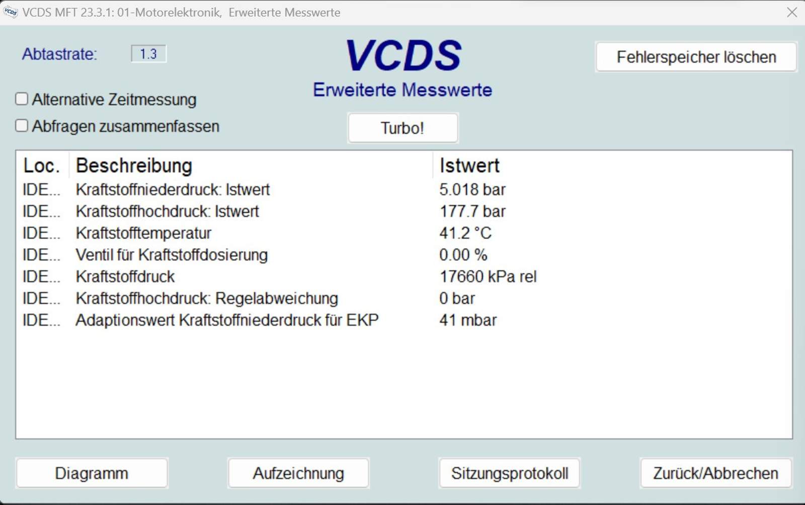

Hatte aus Interesse auch nochmal Ausgelesen und ein paar andere Sachen mit Angwählt.
Bild 1 vor Motorstart, Motor Kalt
Bild 2 nach rund 4Km, Motor läuft

@opaaudi schrieb am 7. Juli 2023 um 13:49:53 Uhr:
Hast Du dir sonst auch mal die Werte zur HD Pumpe Angeschaut?
Lief der Motor beim ersten Bild? Da sind ja nur 9 bar Hochdruck
Hatte ich auch mit beigeschrieben, Bild 1 war der Motor aus und Kalt, also stand über 8 Stunden.
