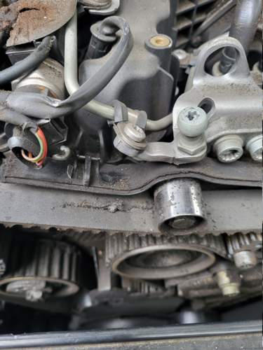

Nach kurzer Fahrt ging der Motor aus.
ADAC ausgelesen Fehlermeldung Nocken kurbellwellensensor Bank 1

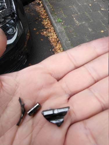

Zahnriemen bei 175 tausend übergesprungen und beschädigt ,ein kleines stück zahnrad abgebrochen aber woher genau weiss ich noch nicht,intervall für zahnriemen ist bei 210 tausend ,das es so früh probleme macht hätte ich nicht gedacht.
Wagen ist in der Werkstatt auf Fehler suche,könnte sein das die Ventile auf die Kolben geschlagen haben ,falls das der fall ist hat mein gebliebter Audi leider ein Motorschaden ,ob sich die Reparatur lohnt und wie hoch der Aufwand ist werde ich dann sehen.
Habt ihr Tipps falls der schlimmste Fall eintritt ventile Wechseln oder komplett den ganzen zylinderkopf ?
Stücke abgebrochen
Zahnriemen

Ne der Zahnriemen ist nicht gerissen ,nur übergesprungen aber wieviel übergesprungen weiss ich nicht und halt irgendwo was angebrochen. Durch das überspringen stimmt die Drehzahlmessung nichtmehr und deswegen konnte ich nichtmehr starten.

Da der Zahnriemen nichtmal gerissen ist, wird das gar nicht die Ursache sein...
Ursache könnten blockierte Wasserpumpe oder irgendwelche anderen Rollen sein...
ist das in der Mitte nicht ein runder Stahlstift / eine Stahlrolle und rechts ein kurzes Zahnriementeil? Von welchem Zahnrad soll das sein? Ach ja, ggf. vom Wapurad.
Falls Stahlteil, dann ist die Frage: woher?
Denn egal woher das rechte Teil ist, ich denke, das mittlere Teil könnte die Ursache gewesen sein.
