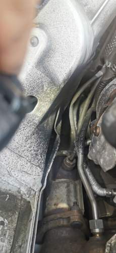

Hi Leute, das Auto ist in Notlauf gegangen. 2.0 TDI 190 PS.
Wenn ich im Stand und beim Fahren Gas gebe hört man ein pfeifen. Also aus dem Motorraum.
Hab das Auto neu gestartet. Die Fehlermeldung mit dem Notlauf kam nicht. aber es peift. Kann es der Ladedruckschlauch sein?

Lies doch mal den Fehlerspeicher aus.
Ja es könnte ein Loch im Ladedruckschlauch sein (Schlauch geplatzt).

Fehler: Turbolader Ladedruck zu gering.
Es passierte Plötzlich. Ich bin heute ganz normal gefahren. Vorher war gar kein pfeifen oder ähnliches zu hören.
Marderschaden?
Ladedrucksystem abdrücken oder ggf. erstmal einfach optisch auf die Fehlersuche gehen.
Turbo ist undicht geworden.
1500-1700 Netto. Nur der Turbo mit Krümmer.
Wo würdet Ihr einen überholten kaufen.

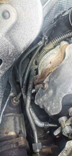

Was heisst Turbo undicht? Hat das Gehäuse ein Riss? Oder ist es Integralkrümmer und der Krümmer hat einen Riss?

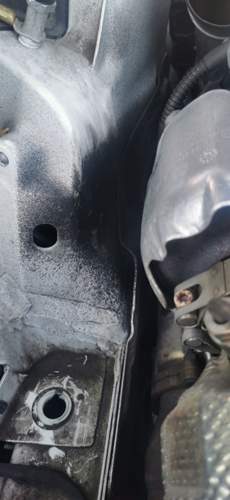

Ja scheint das der Turbo plötzlich undicht geworden ist. Er rußt an der Seite seitlich irgendwo raus. Er rußt nicht an den einem Ladeluftschlach der nach hinten geht.
Ob es am Krümmer liegt kann ich nicht erkennen. Oben am Krümmer liegt es nicht.

Ist nicht das gleiche. Bei mir pfeifet es richtig laut und er geht in den Notlauf.
Ich bin mir da nicht so sicher, dass das laute Pfeifen inkl. Notlauf mit den gezeigten Undichtigkeiten am Turbolader zusammenhängt.
Ich konnte nicht direkt sehen wo es herkommt. Selbst wenn ich mit dem Kopf da reingehe sehe ich an der Verstellereinheit VTG oder Unterdruckdose wo die Ich sag mal dazu Glocke sieht man etwas Ruß. Wegen der vorderen Abdeckung kann ich nicht näher reinschauen. Wenn es vom unteren Bereich des Krümmers kommt wird es wahrscheinlich eine Werkstatt feststellen müssen. Da bin ich zu sehr Laie
Das mit dem Ruß ist leider "normal" bei dem Motor; hat meiner seit 130tkm u.d. Q5 von meinem Vater auch; Bj. 16 und 19...und d. Q5 hat erst 43tkm runter. Gibt es aber auch schon einen Thread für...
Ich finde das ist nicht normal. Da ist viel Ruß. Ich vermute von der kurzen Strecke die ich gefahren bin.
Lies Dir doch bitte mal d. entsprechenden Thread durch; das liegt an irgendeiner Verstellung...und was ich alles nicht normal finde, willst Du gar nicht wissen - also bei Audi! 😉
