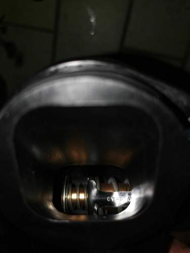

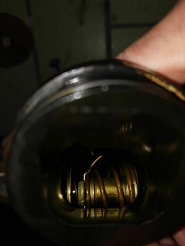

So Leute thermostat gewechelst Probefahrt gemacht scheint besser zu sein nach 8 min war das Auto auf 90°C und hab mich dann im Leerlauf runter Rollen lassen und die Temperatur blieb trotzdem auf 90°C
Super, freut mich für Dich. Bei mir steht die gleiche Reparatur auch an.
Darf ich fragen von welchem Hersteller Dein neues Thermostat ist und ob der Austausch ohne Generatorausbau machbar ist?
Ich möchte auch meine Saugrohrklappe und AGR Ventil gleich mit reinigen und meine, dass ich dann gut rankommen sollte, ist das einmal alles draußen.
Also ich habe das so hinbekommen ohne das ich den generator ausgebaut habe ist zwar etwas fummelig aber es geht
Ich hab bei Kfzteile24.de bestellt ich schaue später nach und geb bescheid

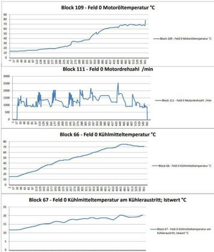

Hier haste ne genaues Log, allerdings bei um die 13°C innerorts
Vielen dank, hab mein Log auch mal jetzt ausgewertet 70 bis 82 ° egal ob Autobahn oder Stadt...
Wenn ich die Heizung noch anwerfe fällt sie auch auf 70~ runter.
