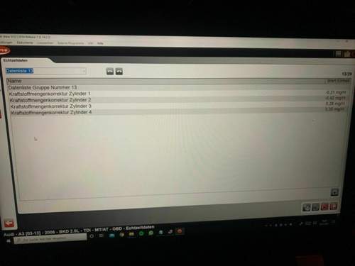

Ah ok..... Habe Zylinder 1 und 4 erst. ....nach Tausch von Zylinder 4 ist Zylinder 1 deutlicher geworden
Die Zylinder versuchen sich immer auszugleichen ....wo ein Plus vorsteht wird mehr eingespritzt ( über +1.00mg / Hub ist dann aus der Toleranz)
Mfg
Schau mal auf meinem Bild .... Dort ist Injektor 1 und 4 zu tauschen habe ich heute mittag gemacht . Zylinder 4 ist über +1,60 mg/Hub und Zylinder eins müsste eigentlich dann auf - 1,60 gehen um es auszugleichen. Macht er nicht also beide neu und gut ist.

Hallo ich werde heute Abend oder morgen die Einspritzmenge mit der Software auslesen.

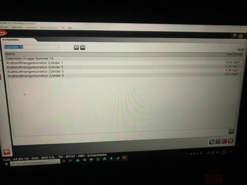

So hier das Bild vom MWB bei kalten Motor im Leerlauf.

Hey ..die Werte sehe ja soweit gut aus ...
