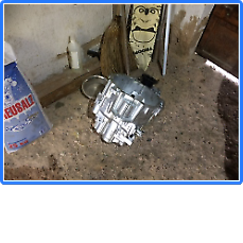

Kumpel hat gerade am Passi das gleiche Problem, schlagen beim Lastwechsel im genannten Drehzahlbereich. Karre in die Werkstatt, ZMS/Kupplung getauscht, Probefahrt, keine Änderung. Also wird nu das Getriebe gewechselt. Aber alles privat. Getriebe kommt im laufe der Woche ran, ein regeneriertes. Schau mer mal...
gibts hier eigentlich was neues?
Getriebe haben wir am Sonntag erst geholt, am WE sollte es drin sein 😉
Soo, Update, Passi läuft wieder wie ein Bienchen. Getriebetausch hat dann schlußendlich geholfen.
Am alten war das Lager, welche sich unter der Kunststoffabdeckung sitzt, total zerbröselt und die Welle dementsprechend Spiel.

Nuja,das Getriebe hat "nur" 300€ gekostet. Schnäppchen sozusagen.
Getriebe
woher bekommt man so günstige getriebe?
