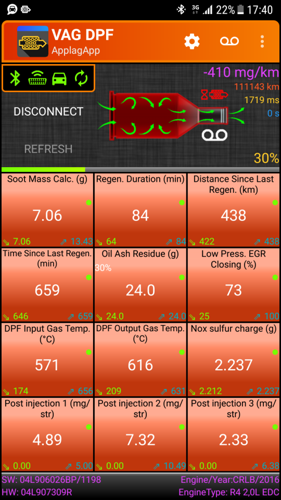

am 27. Oktober 2018 um 11:55
@Achswellenmanschette
Heißt die 30% bei Oil Ash Reaidue, dass er erst zu 30% mit Asche beladen ist? Rein rechnerisch zumindest?
@Schattenparker50214
Das kann uns nur ein VW Techniker beantworten.
Ich vermute mal, daß der DPF bei ca. 80% Aschebeladung voll ist.
@gromi schrieb am 27. Oktober 2018 um 13:55:42 Uhr:
Ich glaube nicht, dass man das bis 100 % hochrechnen kann. Umgerechnet habe ich nämlich eine ähnliche, sogar etwas geringere Aschebeladung, bei der rein rechnerisch der DPF erst bei 385.000 km voll wäre.
am 27. Oktober 2018 um 15:33
Ich hatte seinerzeit in meinem Polo 1.4 TDI bei ca. 200.000 km den Stand auslesen lassen und der betrug ca. 60 %.
Also theoretisch könnte das schon sein mit > 350.000 km

@Achswellenmanschette schrieb am 27. Oktober 2018 um 12:48:11 Uhr:
Deine oil-ash ist mit 23.9 sehr gering für die Laufleistung.
Ich vermute auf deinem ScreenShot extreme Kurzstrecke, da nach
82 km "Distance Since Last Regeneration", bereits 173 min. vergangen sind.
Das fahr ich ja mit dem Fahrrad schneller.... ;-)
Was hast du normalerweise für Zyklen in "Km".
Den Adapter kannst du stecken lassen, wenn er beim Ein/Aussteigen nicht stört.
Hi..
Mit den kurzen Strecken in letzter Zeit hast du recht.
Mein weg zur Arbeit ist momentan nur knapp 19 km über Land.
Wenn ich aber merke dass er regeneriert fahr ich noch weiter bis er fertig ist...
Kenne die Zyklen noch nicht da wir das Auto erst 3 Wochen haben.
Nächstes Jahr fährt meine Frau wieder 120 km jeden Tag..

Habe mir auch die App zugelegt und einen CFFB ausgelesen.
Auto hat 60.000km, kein besonderes Langstreckenauto, eher wechselnder Betrieb. Ölwechsel alle ca. 12.000km mit Castrol Edge Professional FST 5W30 LL03. Wirtschaftliche Fahrweisw bei einen Durchschnittsverbrauch von 5,3l/100km auf die ganzen 60.000km.
Bei mir ist die Oil Ash Residue in “l“ (Liter?) angegeben...mal sehn ob ich das in “g“ umstellen kann.
Weiß jemand ob es zwischen Euro5 und Euro6 TDI's Unterschiede in den Regerationsintervallen gibt?
Mein Euro6 regeneriert alle 350-400km (Bj2016 Euro6, fahre 55km einfach - 60% AB, 30% LS, 10% Stadt)
Der 2013er Euro5 2.0TDI meines besten Freundes hat trotz "schlechterem" Fahrprofil (30km Überland, 5km Stadt) längere Intervalle mit 500-600km
Ich weiß dass ich sehr sparsam fahre, aber bei wenig Einspritzmenge entsteht doch auch wenig Ruß (leider auch wenig Temperatur)?!
DPF-Temperatur liegt laut TorquePro im Fahrbetrieb bei ~320-360°C ohne Regeneration
"Leider" kann ich nicht mehr verbrauchen, da der Verkehr einfach mit 60, 80, <120km/h vor sich hinrollt und da komme ich automatisch auf 3.8-4.3 ab Start wenn ich nur im Verkehr mitschwimme
Wenn man auf der AB immer 130 km/h fährt müsste doch immer die passive Regeneration laufen ab 1.800 u/min Drehzahl. Stimmt das und startet dann die Regeneration eventuell schon bevor der Filter voll ist um die aktive Regeneration zu vermeiden?
MfG

Passive Regeneration wird in der App VAG-DPF ja angezeigt.
Bei mir meist bei längeren Fahrten bergauf oder so ab 160 km/h.
Die DPF Temperaturen liegen dann über 350 Grad.
Bei längeren AB Fahrten mit höherer Last, erfolgt die
passive Regeneration auch länger, dabei geht die %Anzeige und "soot mass" zurück.
Fahrten mit niedriger Drehzahl und hoher Last (untertourig mit Vollgas) ist ungünstig.
Die Rußmenge steigt stark an.
Hallo.
Weiss jemand was die rote Sanduhr über dem DPF in der VAG App zu bedeuten hat?
Hat das was mit der Regeneration zu tun ?
Gruss
