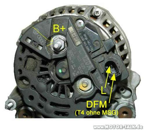

Hallo Lima und Batterie neu trotzdem brennt Fehlermeldung Generator lädt nicht.Ich mach mal kurze Beschreibung.Hab mir ein neue Orginal Lima von der Marke Bosch gekauft eingebaut alles war ok (14.80V) Leistung.Nach paar Stunden Fahrt hat die Fehlermeldung Generator lädt nicht angezeigt hab es dann erneuert nachgemessen und (6V).Fehlermeldung zeigt das an.

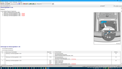

Am Minuspol an der Batterie ist das Steuergerät für Batterieüberwachung J367 ist der kleine Steckerangeschlossen?

Das dicke Ladekabel von der Lima zu Batterie ist einmal am Anlasser unterbrochen ist die Mutter fest?

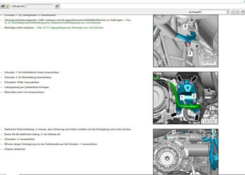

Das geht von oben schaue dir das Bild an.
Das Massekabel vom Motor ist da auch.
