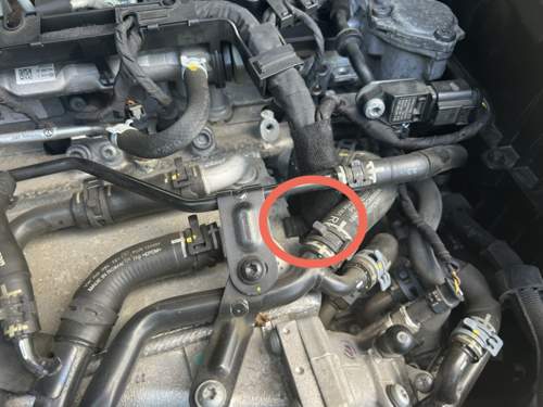

leider hat mein Audi A3 2.0 TDI Euro 6 während der Fahrt immer wieder mal Aussetzer und bisher hatte ich keine Lösung auf mein Problem im Internet gefunden.
Angefangen haben die Aussetzer etwa vor 3 Monaten auf der Autobahn bei 130 km/h (mitschwimmen im Verkehr). Es kamen beim ersten Vorfall etwa 3-4 Aussetzer von einer Bruchteilsekunde vor als ob man bei Last ganz plötzlich die Kupplung drückt.
Nun hat sich das Problem immer weiter verstärkt sodass ich diese Aussetzer bei jeder Fahrt und bei egal welcher Geschwindigkeit bekomme. Die Aussetzer haben sich aber auch verlängert sodass der Motor mal 1-2 volle Sekunden abfällt und dies gleich mehrmals nacheinander. Am häufigsten tritt dies ein wenn der Motor ungefähr von 2100 1/min hat. Ein Gangwechsel auf den 5. Gang und somit 2450 Umdrehungen verschafft mir dann auf der Autobahn Abhilfe.
Der Fehler tritt mittlerweile bei kaltem wie auch bei warmen Motor auf und dabei ist es egal ob ich gerade losgefahren oder schon 30km gefahren bin - beim beschleunigen wie beim mitschwimmen.
Das komplizierte an der ganzen Sache ist, dass ich keinen Fehlercode erhalte und erst recht dann auch keine MKL leuchtet.
Ich habe nun schon den Luftfilter und den Kraftstofffilter gewechselt was beides nicht geholfen hat. Die Kraftstoffpumpe macht keine Geräusche weswegen ich diese erstmal ausgeschlossen habe.
Als ich vor 2 Monaten mal 15 min Vollgas gefahren bin hatte ich für 2 Wochen Ruhe. Kann aber auch Zufall gewesen sein da ich dies nun öfter gemacht habe und es nicht wie erhofft den Motor „freigeblasen“ hat.

Das Problem ist endlich gelöst! Nachdem ich weiterhin Aussetzer hatte habe ich den Wagen nochmal zu einer anderen Werkstatt gebracht und dann stellte sich heraus das es ein Kabelbruch war.

Der „Kabelbruch“ soll sich wohl nicht nur auf den Temperstursensor, sondern mindestens auch auf die Lambdasonde ausgewirkt haben wodurch dann ein Leiterschluss entstanden ist. Dieser wurde durch eine Sichtprüfung gefunden. Dabei hat sich das Kabel an der Kante des angrenzenden Bauteils durchgescheuert aber soweit ich weiß wurde da jetzt so ein Abstandshalter aus Kunststoff angebaut Im Anhang ist ein Bild von der betroffenen Stelle.

Müsste dann ja wieder im Fehlerspeicher gestanden haben.

Moin, hab lange gesucht.
Symptomatik wie oben beschrieben, ebenfalls keine Fehler hinterlegt. Hat immer wieder mal sporadisch gebockt beim Anfahren oder beim Cruisen im unteren Drehzahlbereich, bis 2000 Umdrehungen etwa.
Bei mir war es der Sensor / Impulsgeber für die Motordrehzahl.
