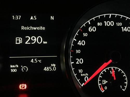

Hier mal ein Beispielfoto, TSI.
Genau ist anders...
Kann man das nachjustieren?
@ventomat121 schrieb am 13. Januar 2016 um 01:52:24 Uhr:
Genau ist anders...
