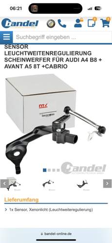

Hallo zusammen. Meine Scheinwerfer mit Xenon D3S leuchten plötzlich zu tief. Die Veränderungen kam plötzlich. Während der Fahrt so ab 70 und vor allem auf der Autobahn schaue ich nur noch in die Finsternis. Was kann das Problem sein und kann ich es mit VCDS aus der Welt schaffen? Danke.

Vo li und hi li ist Niveauregulierung der ALWR. Räder runter und schauen ob das Gestänge ausgehängt/gebrochen ist. Kann auch einer/beide ALWR Weggeber sein.
@flyingfox56
Wie lief denn der Umbau eigentlich ab, musstest Du den Sensor mit ersetzen oder ging es einfach so mit der Koppelstange ersetzen ?
https://www.motor-talk.de/.../...htweitenregulierung-t5276624.html?...
Habe den kompletten Sensor ersetzt

Beim Start bewegen sich beide Scheinwerfer kurz runter und hoch. Ich glaube langsam, dass die beiden Xenons nach 12 Jahren zu dunkel oder nicht mehr weit genug leuchten. Das sind immer noch die ersten bei 242000km.
