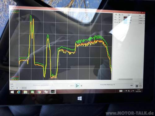

ich habe so ein ähnliches Problem im 5. und 6.Gang bei knapp 1400upm ruckelt der Wagen abnormal. Habe mal eine Leistungsfahrt mit VCDS gemacht. Die rechte Hälfte des Diagramms ist während dem Stottern. IST Wert ( rot ) soll Wert ( grün ) Hochdruckpumpe. Gelb ( Raildruck ) was meint ihr dazu? Lg
20180224-123034
Wenn Du jetzt darauf hinaus willst das Soll- und Istleistung nicht übereinstimmen wenn es ruckelt, das ist ganz links auch der Fall. Wenn der Motor "hoppelt" wirkt sich das nunmal auch auf den Raildruck aus, da die Hochdruckpumpe eben vom Motor mit angetrieben wird (das rauschen auf den Linien im rechten Teil des Bildes).
Ich kann leider nicht so richtig erkennen welche Skalierungen auf X und Y liegen, aber das rauschen sieht so aus als sind das nur 4 Digits also eher wenig Druckschwankungen - oder liege ich da falsch?
Ich kenne jetzt den 140PS TDI nicht, ich hab nur den kleinen Diesel - aber wenn ich den bei 1400 1/min im 5. Gang bewege, dann brummelt er auch etwas unwillig - ich würde sagen das ist schon etwas untertourig. Bei dem grösseren TDI müsste das auch wegen der anderen Übersetzung des Getriebes eher noch ausgeprügter sein. Ich würde, grade in diesem Drehzahlbereich, eher auf ein Problem mit der AGR tippen, da hier der Motor recht empfindlich reagiert und viel Abgas zurückgeführt wird. Also beispielsweise ein Problem mit dem AGR-Ventil, dem Luftmassenmesser oder der Drosselklappe. Mein Vorschlag wäre es mal die Messwertblöcke für AGR-Soll/Ist, Luftmasse Soll/Ist, sowie die Drehzahl zu loggen und dort mal zu schauen ob Du vielleicht eine grössere Regeldifferenz bei möglichst konstanter Fahrweise in dem von dir genannten Drehzahlbereich findest. Alternativ kannst Du auch zur Diagnose ein Blech in die AGR einsetzen und gucken ob das Geruckel dann weg ist.
Danke erst mal für deine Antwort. Nur leider vibriert der Wagen nicht wegen untertourig fahren, sonder der Motor stottert als ob er keinen Sprit bekommt! AGR wurde erst vor 500km getauscht auf Kulanz von VW. Danke für den Tipp ich werde mal den Luftmassenmesser messen. Drosselklappe ist auch neu. Lg
