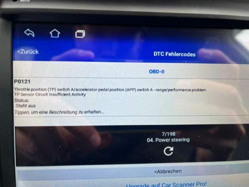

Wäschenbäuren Landstraße Parkplatz, Motor aus, Motor an – MKL an – Motor ruckelt/zittert, Drehzahlanzeige geht im Leerlauf hoch und runter.
Fehlercode: P0121 – Drosselklappenposition (TP) Schalter A
Drosselklappenposition (APP) Schalter A – Bereichs-/ Leistungsproblem
TP-Sensorschaltung Unzureichende Aktivität
Fehlercode: P0221 – Drosselklappenposition (TP) Sensor B/
Drosselklappenposition (APP) Sensor B –
Reichweite/Leistungsproblem
APP Sensor 2 Schaltungsleistung
Fehlercode: P0116 - Motorkühlmitteltemperatursensor (ECT) – Bereichs-/Leistungsproblem
Leistung des Sensors der Motorkühlmitteltemperatur (ECT)
Fehlercode: 0638 - Drosselklappenatriebssteuerung (TAC) Bank 1 –

Erstmal solltest du dem P0171 auf dem Grund gehen! Gemisch zu mager! Meistens Falschluft!
KGE überprüfen, Tankentlüftungsventil sind da die Kandidaten!
EPC usw. sind andere Baustelle, evtl Bremslichtschalter!

Vielen Dank an alle für den Rat.
Nach 1 Woche Ursache suchen, habe Auto zu Werkstatt gebracht, zu einem Audi Spezialisten.
Der Grund ist defekte Thermostat! Aufgrund der hohen Temperatur ging der Motor in den Notbetrieb, EPS, EPC usw.
@dingo28201 schrieb am 30. Oktober 2023 um 22:15:23 Uhr:
Der Bock wird im Notlauf sein!
Die Membran war gerissen, deshalb Falschluft angesaugt wurde. Habe neue bestellt für 20€ bei Ebay.
