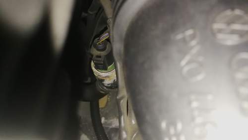

Themenstarteram 21. Juni 2023 um 19:41
Hallo dingo,
danke für die Info, hab ihn gleich gefunden...
So wie es aussieht ist der eh leicht am siffen. Werde dann den Original bestellen wenn die viel günstigeren Nachbauten Ärger machen.
Hinkommen sollte man auch, da gabs schon schlimmeres ;)
Danke nochmal und viele Grüße
Andi

Hallo! Ja, der Tausch ist echt kein Hexenwerk, hab sogar ich als "Technik-Allergiker" hinbekommen!
Dieser Doppeltemp-Geber hat, wie der Name schon sagt, 2 Funktionen:
1. Er gibt die Temp an das Kombiinstrument ab (Anzeige)
2. Er gibt die Werte an das Motorsteuergerät, das dann jeweils nach Wert bestimmte Faktoren ändert
Je nachdem, welche Stufe im Sack ist, zeigen sich wirre oder keine Anzeigen im KI oder wie in deinem Fall
Störungen im Motorlauf!
In der Historie des Forums taucht dieser Sensor sehr häufig als Fehlerursache auf!
Viel Glück!
Es gab im Forum einige, die mit günstigen Nachbaugebern im Nachhinein Probleme hatten.
Ich würde in dem Fall das Geld in die Hand nehmen, und den bei Audi kaufen.
Nimm evtl. zur Sicherheit die Dichtung direkt mit dazu. Da Deiner sifft, ist sie evtl. sowieso hinüber. Ein Liter Kühlflüssigkeit wäre evtl. auch eine Idee, ganz ohne Verlust geht der Wechsel glaube ich nicht.

Themenstarteram 26. Juni 2023 um 19:18
So, der Sensor wäre gewechselt, Fehler kommt nicht wieder, ABER:
Irgendwas scheint da trotzdem nicht zu stimmen?!
Bei der Probefahrt ist mir aufgefallen, dass der Temperaturzeiger wesentlich langsamer als sonst hochgeht (das war seither viel zu schnell meiner Meinung nach).
Bin mit der Diagnose gefahren und bei ca. 75°C zeigt er auch 90 im Instrument an was ja auch so sein soll.
Nach einer Weile ging der Zeiger wieder zurück weil die Temperatur am Motorausgang wieder gefallen ist?
Thermostat sagt 3% Öffnungsgrad und Kühlerrücklauf 45°C.
Der Kühlerlüfter bläst? Kann da noch ein Sensor was weg haben?
Irgendwie muss ich das noch verstehen was da abgeht. Wird der Kühlerlüfter nicht von dem Sensor unten am Kühlerrücklauf gesteuert? Soll ich den auch mal tauschen?
