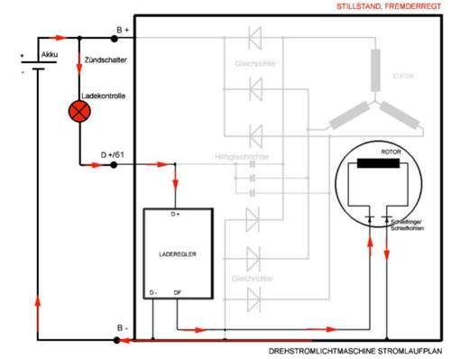

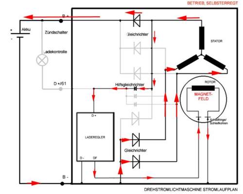

Hallo @ all :)
Lest euch doch bitte mal da ein :
https://de.wikipedia.org/wiki/Lichtmaschine
um zu verstehen wie das alles richtig funktioniert !
1. Möglichkeit : Klemme 15 > hat ab und zu einen Wackelkontakt (KI o. Kabelstrang)!
2. Möglichkeit : Klemme 61 > hat ab und zu einen Wackelkontakt (KI o. Lima)!
3. Möglichkeit : Laderegler hat ab und zu einen Wackelkontakt was ja eigentlich nicht
sein sollte da ja LIMA neu ist !
@ TE das alles solltest du prüfen !
Viel Erfolg !

Einige Defekte, die dort beschrieben sind, kann man ja schon ausschließen:
Lima neu= wird also nicht defekt sein
Ladekontrolle= funktioniert
Zündungsplus= ist wohl vorhanden
Regler= ist in neuer Lima verbaut
Bleiben eigentlich nur 2 Sachen:
1. Kabelbruch bzw. Massekontakt
2. Batterie im Sack
Warum sollte die Ladekontrolle leuchten, wenn ein stiller Verbraucher da ist?
Die Leuchte sagt doch nur aus, dass die Batterie nicht geladen wird!
Vielleicht auch, weil sie keinen Strom aufnehmen kann durch einen Defekt in den Platten oder durch Plattenschluss!?
