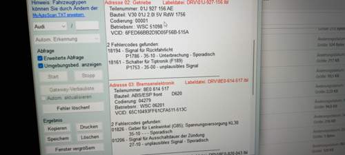

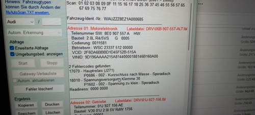

Servus , ich denke das ich das mit selbst in die Hand nehmen lasse .. es waren keine Fehler hinterlegt .. jetzt siehe bilder .. L.G
20230625
20230625
Ich verstehe nichts mehr!
Nun ist das Relais 219 doch i.O.!
Wurden der Fehlerspeicher nach dem abziehen der Relais wieder gelöscht?
Der erste Fehler " Rückfahrlicht" kommt von diesem Relais 369 das du gebrückt hast.

Ja , laut mein Kumpel hat er die Fehler gelöscht gehabt . Das Problem ist das wir beide nichts verstehen und auf Glück sachen probieren die hier stehen ?? am besten ich fahre zu VW bevor es noch teurer wird . Vielen dank für eure Bemühungen. Anscheinend doch nicht so leicht für jemanden wie ich .
Der Fehler 17070 legt jedenfalls den Wechsel des Hauptrelais nahe. Wenns das nicht ist und es bleibt bei sporadisch "Kurzschluss nach Masse" --> dann muss der Fehler in dessen Zuleitung liegen.

Bevor du einen sonst fahrfertigen Karren vertickst, such dir "verdammt noch eins" eine Schrauberbude und damit meine ich explizit NICHT Audi/VAG Vertragshändler.
Der 17070 Fehler schreit nach Relais defekt ODER dessen Steuerleitung. Es ist wahrscheinlich kein Fehler im MSG, also sollte das auch von den Kosten her sehr beherrschbar sein.
Sollte das Problem das Schaltsignal vom Getriebe sein könnte man sich einfach eine Brücke mit zwei Flachkontakten und ein Kabel 2,5mm2 Querschnit an pin2/50z und pin8 50a Brücken.
Allerdings muss man dann aufpassen das man den Wälhebel beim Startvorgang nicht in der Fahrstufe D oder R hat.
Dafür ist dieses Relais nämlich zuständig.
