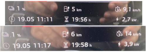

@Nororbit schrieb am 31. März 2023 um 10:21:01 Uhr:
@ruditb schrieb am 19. März 2022 um 11:51:51 Uhr:
Darum mit 6A gestartet lädt der e-tron, warum auch immer mit 2 Phasen. Wenn er aber einmal auf 3-Phasen gewechselt hat, dann bleibt er auch beim zurückstellen auf 6A bei 3 Phasen. Das wollte ich nur beschreiben.
Ich sehe das gleiche Verhalten bei einer 3-phasigen Viridian EcoLite-Wallbox und einem selbstgebauten manuellen Widerstandsschalter zur Auswahl von 6A-8A-10A-12A-14A-16A-24A-32A. Wenn ich mit 6A anfange zu laden, sehe ich auch nur zwei Phasen in Betrieb. Beim Umschalten auf 8 A oder höher werden 3 Phasen verwendet, und dies wird auch fortgesetzt, wenn auf 6 A zurückgeschaltet wird.
Ich dachte, ich hätte das Pilotsignal etwas zu niedrig eingestellt und eines der drei Lademodule im 11-kW-Lader interpretierte dies als <6A, wo es sowieso nicht laden sollte. Aber da man das gleich sieht, ist es wohl eine Marotte mit dem Auto.
Noch eine Beobachtung dazu: Wenn das Auto an 3-Phasen 6A angeschlossen ist und nur mit zwei Phasen geladen wird, berechnet es trotzdem die Ladezeit wie drei Phasen verwendet werden!
Ich habe das Auto auf 1 % heruntergefahren, um es für die BMS-Konditionierung langsam wieder aufzuladen. Bei direktem Anschluss an 6 A beträgt es etwa 20 Stunden bei 2,7 kW. Wenn mit 8 A anschließt und dann auf 6 A herunterregelt, wird die gleiche (und jetzt korrekte) Ladezeit mit ~20 Stunden bei 3,9 kW geschätzt
