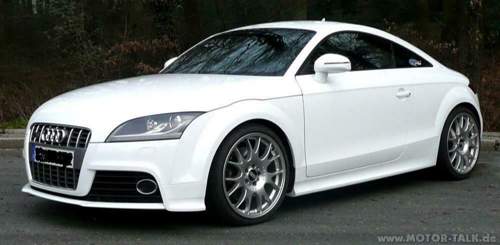

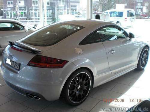

Schaut dann so aus.
Die Reifen werden wohl auf den Bildern 245er sein ( Sommer )
Kopie-von-p1030439
Bild-1
wenn er tiefer ist, dann schleift der 245er auf jeden Fall beim einfedern. Und diese Felgen musst du auch eintragen lassen!
Such dir ne 17" Felge die auch eingetragen ist, dann sparst du dir diesen Weg.
jetzt stehen die TTs sogar mit kaputtem Spoiler im Showroom .... ihr macht mich fertig 😰🙁😁
