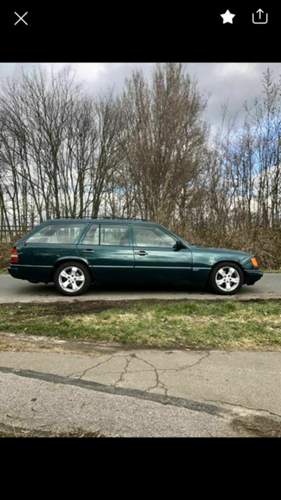

liebe alle! Ich werde bald ein W124er sein!
nach monatelanger Recherche habe ich mich endlich für einen W124 T entschieden. (statt T4 oder XC70)
Ich habe das Auto gefunden, Sportline 5 Gang 200 TE von 95 in Turmalinegrün. @280K km
bin mir nicht sicher wie komfortabel die Sportline Fahrwerke sein werden, aber auf jeden Fall besser als mein bisheriger subaru wrx oder Nissan TD pickup
Nun meine Frage an euch Spezialisten.
der Verkäufer behauptet, dass alles außer dem Radio original ist und alles funktioniert.
ich werde mit einer guten Taschenlampe, einem digitalen Messschieber und einem 15cm Lineal hingehen.
wo würdet ihr suchen? was würdet ihr messen? riechen? schmecken?
was sollte ich erwarten, wenn ich den abstand zwischen reifen und radkasten messe? irgendwelche geräusche, auf die ich achten sollte?
ich freue mich auf eure antworten!

Was Du mit dem Messschieber messen willst ist mir aber unklar. Suchen solltest Du nach ROST! Rost an den vorderen Kotflügeln über der Stoßstange, Rost unter dem Scheibenwaschwasser-Behälter, Rost unter den Dichtungen von Heck- und Laderaumscheiben unten. Ferner auf Trockenheit des Laderaums achten! Wasser läuft gern über das Schiebedach ins Innere (dann sind die Teppiche auf den Radkästen unter den C-Säulen feucht, manchmal wird dort auch grünliches sichtbar. Die "Schmugglerfächer" unter dem Laderaumboden sollten ebenfalls trocken sein. Was gibt es noch? Es ist nie ein Fehler unter dem Wagen nach Rostlöchern und "Hubbeles" unter dem PVC-Unterbodenschutz zu suchen. Hier wird man meistens fündig. Ansonsten natürlich einen möglichst unverbrauchten Innenraum anstreben, wo die linke Sitzwange des Fahrersitzen nicht durchgescheuert ist (sollte bei weniger als 300.000km noch nicht sein, sonst würde ich die Laufleistung anzweifeln. Die Farbe ist der Hammer und m.E. die schönste, die es bei dieser Baureihe gibt. Schaltgetriebe mag ich zwar nicht, da bevorzuge ich lieber die vierstufige Automatik, aber das ist natürlich Geschmackssache. Die M111 leiden erfahrungsgemäß stark unter Nebenluft, weil alle möglichen Gummiteile nach 25 Jahren + x morsch sind. Da muss man einiges machen. Meistens neigen die Motoren dann auch zu schwankendem Leerlauf oder Abstellern. Ist aber keine große Sache. Achso: Die Motorkabelbäume sind in diesem Alter sämtlich schrottreif, frag nicht, woher ich das weiß. Ersatz gibt es für rund 700,- Euro.
Und nun viel Spaß mit dem - vielleicht - Neuen und schau mal im W124er-Forum unter mb124.de vorbei.
Grüße, Tom
Zu erwarten ist bei der Laufleistung ALLES, was noch nicht gemacht wurde.
Im Grunde genommen ist ein Fahrzeug mit dieser Laufleistung entweder tot oder einmal komplett durchrepariert. Zumeist allerdings wurde das nötigste gemacht und du wirst immer irgendwelche Problemchen haben.
ROST - klar, das ist und bleibt die Basis. Scheibenrahmen ganz hinten (da sind schnell mal 2000€ weg), Schweller (auch nicht viel weniger), Wagenheberaufnahmen (1000€), Kotflügel innen, usw.
Zu dem Thema "alles original": Auf den ersten Blick fällt ja auf, dass weder die Blinker vorn, noch die Felgen Original sind. Nur mal so by the way. Da hat der Verkäufer schonmal dick aufgetragen.
Wer ein gutes T-Modell möchte, der zahlt mittlerweile über 10000€ und muss selbst dann noch Glück und Ahnung haben. Leider sind die günstigen T-Modelle nur noch Fahrzeuge zum kostspieligen Restaurieren (dann sind es auch wieder 10000€+) oder einfach Fahrzeuge zum totfahren.
Die Zeit der Schnäppchen ist seit einigen leider Jahren vorbei.

Die Radaufhängung ist eher kein Problem, wenn die Hinterachs-Auflagepunkte nicht gerade abgerostet sind. Gebrochene Feder oder verschlissene Gummibuchsen sind Kinderkram und Sternbonanza hat völlig recht wenn er schreibt, dass in 25 Jahren eben sehr vieles kaputt gegangen ist und entweder bereits ersetzt bzw. repariert wurde, oder eben noch auf einen liebevollen Mechaniker wartet. Mein Tipp: Hänge die Erwartung nicht zu hoch, sonst wirst Du zwangsläufig enttäuscht. Gerade bei einem günstigen Fahrzeug (bis 5.000,-). Gute Fahrzeuge gibt es wie erwähnt oberhalb von EUR 10.000,-, aber manch ein Zeitgenosse versucht einem auch mal einen Blender zu diesem Kurs anzudrehen.

also ja, es wurden einige reparaturen gemacht. was gut ist. ich weiß, dass die vorderen radlager gewechselt werden müssen, aber ansonsten wird er als komplett ausgeschrieben.
Dieser Verkäufer ist ein schwarzer Händler, der Autos von anderen aus einer kleinen Stadt verkauft. also bin ich schon extra vorsichtig, was mich erwartet. *letzte Woche habe ich schon einen violetten w124 TE gefunden, der laut VINdna einen falschen Kilometerstand hatte. also wer weiß...

Einen 200er als Sportline...gabs das tatsächllich in original?
Den Rat zu Mitnahme eines Fachmannes kann ich nur erneuern. Sind die vorderen Hinterachsaufnahmen tot oder die Seitenscheibenrahmen hinten, hast du schon ein dickes Problem.

dann ist natürlich auch die H-Kennzeichnung in 4 Jahren mit diesen Rädern in Frage gestellt. Sie sind sicher nicht original, aber das ist eine Frage, die man in ein paar Jahren beantworten kann.
Die Felgen sind das kleinste Problem.
Da macht man dann zur H- Abnahme einfach die originalen Blechfelgen drauf. Die bekommt man für kleinstes Geld.
Am W124 ist alles machbar.
Wenn Du viel selbst machst, ist es auch bezahlbar, da die Teile nicht zu teuer sind.

Moin zusammen. Was mir sofort auffällt ist die Fahrwerkshöhe, die Blinker und die Räder sind nicht original. Das macht aber auch nichts da es ja jederzeit änderbar ist. Ansonsten Rost Rost Rost. Wenn bisher nicht viel an der Karosserie gemacht wurde sind 14 bis 16 Durchrostungen zu finden. Ich habe den in Turmalin von 95 als 220 und 618 000 km mitlerweile. Motoren und Getriebe bei guter Pflege super haltbar. Schau dir die Wagenheber Aufnahmen an. Sind die durch kommt das Dicke Ende hinterher. Ich habe 5 124er und weiß wovon ich rede. Gucke dir meine Bilder Mal durch und fange beim Turmalin Kombi an. http://meine220t.xobor.net. Liebe Grüße Oliver

ja, das fahrwerk scheint tiefer zu sein als bei einem sportline erwartet. das gefällt mir nicht. ich werde mich morgen über dieses detail informieren, denke ich.
