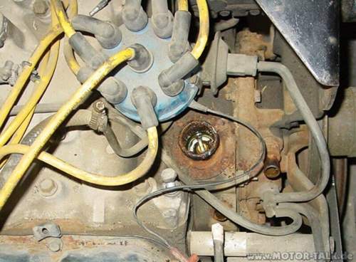

Da der Mustang beim Karosseriebauer momentan unter einer Decke steht, die mit Unfällen en gros gerade anderes zu tun haben und mein Getriebe auch fertig ist, nehmen wir uns mal wieder was kleines vor:
Den Verteiler.
Bei dem Verteiler handelt es sich um einen nicht-elektronischen Autolite-Verteiler wie der zu Millionen in Fords von 1957 bis 1974 eingebaut wurde. Schwachpukt bei dem Verteiler ist die Verteilerwellenbuchse, die allein für sauberen Lauf der Welle sorgt. Durch Hitze und Schmiermangel macht sie meistens durch Verschleiß und Spiel auf sich aufmerksam, was unrunden Motorlauf zur folge hat.
Der Verteiler war von einer so dicken Dreck- und Schmodderkruste überzogen, daß man nicht mal entziffern konnte ob es der richtige Verteiler für den Wagen war (Bild 01)
02. Nach dem Öffnen zeigte sich ein verharztes und vor allem verrostetes Innenleben mit festsitzenden Fleihgewichten und einer verbogenen Unterbrecherplatte. Ein Wunder, daß der Motor damit relativ sauber lief! Allerdings wäre mit der defekten Fliehkraftverstellung keine saubere Beschleunigung mehr möglich gewesen.
Die Unterdruckdose funktionierte zwar noch, allerdings war wegen der verbogenen Unterbrecherplatte nur noch ein begrenzter Verstellweg möglich.
Der Verteiler wurde komplett zerlegt und gereinigt. Erstaunlicherweise entpuppte sich Welle und Buchse als kerngesund und ohne Spiel. Diese Teile wurden gereinigt, gefettet und geölt und wieder zusammengebaut.
03. Das Gehäuse wurde gründlich chemisch gereinigt und mit Schleifvlies poliert. Das Typschild zeigt die Bezeichnung D00F-U. Laut Shop Manual gehört dieser Verteiler auf einen 1971er Mach 1 mit 351C 2V. Also Matching Numbers!
04. Nachdem der gesamte Fliehkraftverstellmechanismus gereinigt, entrostet und neu gefettet war, wurde die neue Unterbrecherplatte eingesetzt. Hier werden später nicht wieder die Kontakte aufgesetzt, sondern hier werkelt in Zukunft ein Pertronix Ignitor. Wir erinnern uns: original hat immer Vorrang, aber wenn sinnvolle Verbesserungen unauffällig gemacht werden können, weichen wir von der Originalität etwas ab. Hier ist so ein Fall.
Auch die neue Unterdruckdose wurde aufgesetzt. Sie ist leider nicht von Autolite wie das Original sondern von Standard. Möglicherweise tausche ich das später nochmal.
05. Der zum Test montierte Verteiler mit der korrekten Autolite/Motorcraft-Kappe.

Ich trau mich mal zu kritisieren😉
Ich glaub die Kontaktzündung hätte ich ihm nicht geraubt, ist so herrlich mechanisch.......🙂
Ansonsten perfekt wie immer!!
Das ist natürlich richtig, aber es ist auch eine mögliche Fehlerquelle, es erfordert ständiges nachjustieren und ist verschleißbehaftet. Der Umbau ist äußerlich nicht zu erkennen. Es gibt keine außenliegende Box oder Verkabelung.
