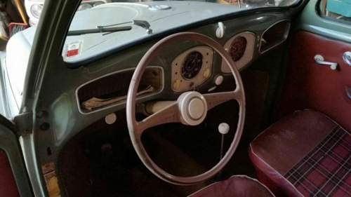

Guten Abend Leute, bin neu hier und zwar hauptsächlich da ich einen unabhängigen Rat brauche. Mein Vater und ich haben nach dem Tod meines Großvaters in seiner Garage einen 1955 VW Käfer in Minzgrün und soweit herausgefunden mit keinem Originalmotor sowie schwedischen Fahrzeugschein "ausgegraben". Das Fahrzeug wurde sicherlich 20 Jahre nicht bewegt, hat hier und da Lagerschäden (Kratzer, kaputter Spiegel, festgebackene Bremsen, etc.). Wir würden es gerne verkaufen, haben jedoch nicht den Kontakt zu diesem wohl eher speziellen Kaufkreis. Meine Fragen wären: Wie sieht die Lage aus, wenn keine weiteren Papiere für das Fahrzeug gefunden werden können? Ferndiagnosen sind natürlich unbrauchbar, aber für was für einen Preis könnte ein sich im schlechten Zustand befundener Käfer verkauft werden? Für Hilfe wäre ich sehr dankbar.

55er könnte ja noch nen Sickenovali sein. Die liegen dann im Wert meist noch etwas höher als jüngere Ovalis.

Wie underscheidet sich denn ein jüngerer Ovali von einem Sickenovali?
schau in den Türen, ob um die Innenverkleidung herum eine Abstufung ist. Auch, ob die Zierleisten außen nicht einheitlich rund, sondern übertrieben gesagt wie ein W aussehen. Die Stoßstangen könnten auch noch eine Sicke aufweißen und nicht rund sein.

Keine Sicken mehr an den Türen! ;)
Dann noch Schlösser, Fensterheber, Sitze, Lenkrad, Gasrolle und noch einige "Kleinigkeiten" - Fahrwerk ist, so weit ich mich erinnere, auch ein wenig "moderner" - müßte nachblättern...

Eine Gasrolle hat er auf jeden Fall. Heißt das es ist einer? Ansonsten kann ich es zurzeit nicht sagen.
ich meine, dass die Gasrolle mit der Einführung des 2. Armaturenbrettes eingeführt wurde. Demnach: hast du das Brezel-Armaturenbrett oder schon das neuere?
Brezel Armaturenbretter haben den Tacho und ein weiteres Element (leer oder Uhr oder Radio) getrennt von einander in der Mitte. Warte ich häng lieber ein Bild bei... Darin siehst du auch die Abstufung in der Tür
Edit: ich glaube ich muss mich korrigieren: Das 2. Armaturenbrett kam vor dem Ovali Fenster. Damit hast du mit sicherheit das 2. Armaturenbrett...
Img-20161211-wa0002
Korrekt, Beetle - das "neue" Armaturenbrett hatte ja schon der "Zwitter".
Ich meinte, wenn ich jetzt nicht irre, die große Gasfußrolle an Stelle der kleinen.
Das Bild zeigt ein "astreines" Brezel-Armaturenbrett, wobei die Optik der Türen, eben mit Sicke oben und der nach unten zu drückenden Türklinke auch den ersten Ovalis entspricht. Die "allgemeine Dickholmerbetätigung" hatten dann erst die späteren.

Warum keine Sicken? Sickentüren gabs bis 7/55.

Hey, habe jetzt Bilder von dem Wagen, helfen diese um mehr herauszufinden? Winker sind übrigens noch dran und funktionieren.
Also die Fahrertür ist auf jeden Fall schon mal keine Sickentür. Allerdings ist der Käfer ja auch umgebaut im Cal-Look. Also wird da wenig originales noch vorhanden sein. Das Batwing-Lenkrad ist allerdings schon mal was recht teures wenn die Mint-Farbe da nicht drauf wäre. Die Radkappe gehört aber nicht auf den Wagen oder? Ansonsten ist es womöglich auch noch ein anderes Fahrgestell. Man braucht einfach mehr Bilder! Und das geglättete A-Brett treibt Liebhabern die Tränen in die Augen! Ist eben eine "Bastelbude" für Individualisten.
