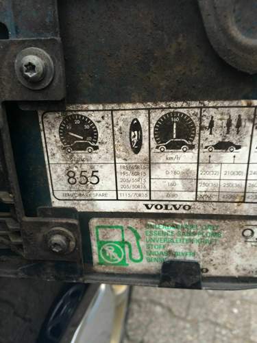

Hallo zusammen...Hat evtl jemand eine Idee, ob die Reifengröße 195/65 R15 für unsere Elche frei gegeben ist?

@Zug_Spitzer schrieb am 26. September 2015 um 14:18:02 Uhr:
Im Thread von Jusch, der link bei Joe Brown ist schon verblüffend !
Also doch (und nur als !!) Winter-Reifen zulässig, laut dieser VOLVO-homologerei 😰
Dieses Dokument ist nur eine Bestätigung von Volvo, dass man die Reifen technisch bedenkenlos fahren darf. Dadurch sind sie aber nicht freigegeben! Diesen Irrtum hatten wir doch schon mal bei den 205/55 R16! Ich glaube das es für meinen Elch keine Freigabe gibt! Wenn man sie fahren will, muss man sie über eine Einzelabnahme eintragen lassen. Zumindest bei meinem Elch...

Das ist mir völlig wurscht 🙂 Wenn sie nicht frei gegeben sind, dann sind sie nicht erlaubt und wegen einem Satz Reifen, werde ich kein Risiko eingehen...

Ich liebe sogar Diskussionen 🙂 Aber hier gibt es nichts zu diskutieren, da es scheinbar (bis jetzt) keine Freigabe gibt! Leider!
Diskutieren, mein lieber Kater, können wir über meinen geliebten Mädchenmotor oder über den "Stein" in Deiner Einfahrt... 🙂 Duck und wech... 🙂
Ah ja, das Innenleben des Tankdeckels erteilt meinem Elch aber auch keine Absolution...🙁 🙂
Genau das Foto wolllte ich hochladen irgendwie klappte es nicht hiner in der polnischen Pampa...Bei mir steht naehmlich auch nur die 60er Groesse auf dem Deckel.

Muss mich auch noch mal melden 🙂 Ich bin bei solchen Sachen sehr genau. Die Reifengröße scheint leider nicht ok zu sein für meinen Elch. Letztendlich ist es egal ob sie technisch ok sind oder nicht, sie sind eben nicht eingetragen. Ich bin nicht pedantisch oder "uncool", es ist schlichtweg verboten! Nicht mehr und nicht weniger. Ich möchte auch gar nicht mit einem TÜH Ing. diskutieren, ob sie jetzt ok sind oder nicht. Sie sind es leider nicht und ich wäre froh, wenn es anders wäre. Dann hätte ich nämlich gestern 240€ sparen können... 🙁 Ist aber nicht so schlimm, da ich den Satz vom Nachbarn quasi geschenkt bekommen habe.
Du könntest sie doch eintragen lassen, hast du ja mit den 205/55 R16 auch gemacht.
Das stimmt! Hatte ich mir auch überlegt. Hätte mich aber auch 140€ gekostet. Die Reifen sind aus 2011. Ich war ja schon beim TÜH und muss jetzt (leider) die Mängelliste abarbeiten. Leider fehlt mir auch die Zeit. Der Punkt falsche Bereifung ist jetzt wenigstens abgehakt! Zwei elementare Punkte müssen jetzt noch gemacht werden. Bremsen hinten und Achsmanschette rechts vorne...
