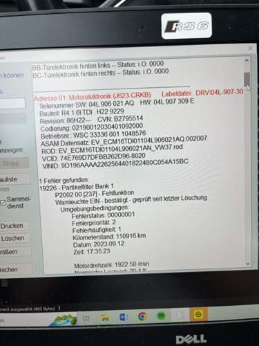

Hallo bekomme seid geraumer Zeit immer wider diesen Fehlercode. Wenn ich ihn über VCDS lösche taucht er immer wieder auf der Abstand wann er auftaucht ist immer unterschiedlich.
Hat jemand schonmal diesen Fehler gehabt ?
Fehlercode

ich kenne den Motor nicht, aber ich denke nicht das der DPF nach nur 111.000 km schon voll ist, eventuell ist der Differenzdrucksensor defekt. Stehen noch andere Fehler an?
Ich würde auch auf den Differenzdruck tippen. Ist nicht teuer und geht gerne mal kaputt. Raus damit, neuen rein und weitersehen…

Vor ca. nem Monat war die Glühkerze Zylinder 3 hinüber. War eine mit Drucksensor. Denke aber mal nicht das sie damit was zu tuen hat. Ich werde mal den Differenzdruck Sensor tauschen und mich dann wieder melden.

Normalerweise kommt bei defektem Differenzdruckgeber die Fehlermeldung:
P245200 Partikelfilter Differenzdruckgeber - elektrischer Fehler
Wurde bei mir gerade ersetzt (218.000 km). Scheint aber nicht soooo häufig zu sein, weil im Forum hab ich darüber kaum was gefunden. Jedenfalls war auch die Motorenwarnleuchte an. Dann nicht mehr viel fahren, weil keine DPF-Reinigung mehr durchgeführt wird und der DPF wohl sein Lebensende frühzeitig erreicht. :rolleyes:

Warte nicht zu lange, der Fehler wird die Regeneration des DPF blockieren und wenn der zu voll ist, kommt der Notlauf und die Regeneration wird dann auch mit einem neuem DDS blockiert. Dann hilft nur noch DPF ausbauen und professionell reinigen lassen.

Moin, das komische ist das er heute Morgen die Regeneration gemacht hat.
Ich habe gestern mal bisschen recherchiert bei mir war die Woche plötzlich das Kühlwasser unterm min stand. Nun habe ich gelesen das bei meinem Fehlercode auch der AGR Kühler kaputt sein kann und dadurch das Kühlwasser leer wird :/

es gibt Firmen wo man den DPF zum Reinigen hinschicken kann, das kostet von 350 bis 500 €.
@Maurice1413 :
mich wundert es, wenn bei einer Fehlfunktion dennoch regeneriert wird, aber ich nehme das mal so hin. Der AGR-Kühler könnte defekt sein, wenn Kühlmittel fehlt, aber was das mit der DPF Fehler zu tun hat, kann ich nicht nachvollziehen.
