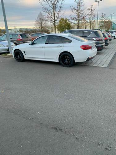

Hallo alle miteinander,
Ich bekomme in zwei Wochen meinen gebrauchten 435i Gran coupe.
Er hat schon 60.000 km, bekommt jetzt neuen TÜV und Service.
So jetzt wirds spannend!
Ich kaufe das Kfz von einem mercedes benz Händler, der wirklich nicht viel Ahnung von einem bmw hat.
Er hat vor einigen Wochen das Fahrzeug als inzahlung genommen und dann hab ich ihn gesehen und direkt Mich verliebt.
Meine frage wäre; er hat jetzt die originalen 442 felgen drauf aber mit Winterreifen.
Also sprich: Va 225 40 r19 / Ha 255 35 r19 Y M+S.
Ist diese Kombination mit Winterreifen und 19 Zoller erlaubt oder würde er so kein TÜV kriegen und muss ander Räder drauf machen.
Winterräder gibt er auch mit, die mperformance 405, da sind zwar Winterreifen drauf aber mit zu wenig Profil.
Vielen Dank schonmal im Voraus..
Nicht mein Geschmack, schwarze Räder. Geht komplett unter, schade.
