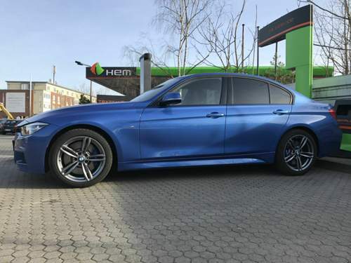

Fährt die zufällig jemand in anthrazit auf einem Estoril Blauen F32?
Würde mir das gerne mal anschauen, weiß nicht ob es so gut aussieht wie ich es mir vorstelle.
Estorilblau hätte ich im Angebot, ansonsten aber leider nur F30 mit 18Zoll und XDrive.
Img-3757
@atzebmw schrieb am 8. Oktober 2018 um 10:12:13 Uhr:
Danke, die Farbkombination sieht man ja und die gefällt mir. In 20 Zoll sieht es bestimmt richtig wuchtig aus.

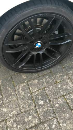

Wie findet ihr Dir? Bzw kennt jemand eine Nachbau Alternative zur schwarzen originalen BMW M405
https://tires2go.de/alufelgen_details.php?...
Vom Nachbar
Gefällt mir auch gut
Weißt du denn welche Felgen das sind?
Müsste AEZ Strike sein. Habe mich jetzt damit beschäftigt. Es gibt auch de Diewe Wheels Impatto, da passen aber keine BMW Deckel drauf. Die AEZ ist recht teue... Ich werde mir die nehmen, allerdings die Antigua Dark. Die sieht aus wie die Original M Felge 405. https://www.motorbasar.de/...-aez-antigua-dark-in-19zoll-t5400797.html
