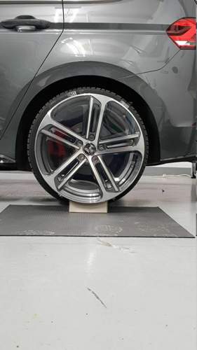

würde gerne 19 Zoll Dotz REVVO Dark auf meinen Touran verbauen. Der Toran ist werksseitig leicht tiefergeleget (15mm).
Was muss ich machen bei 8J x19 ET45 oder 8,5J x19 ET35
hat hier schon einmal diese Abmessungen verbaut?
Bin auf eure hilfe angewiesen.
mfg Gruss aus dem Pott Frank

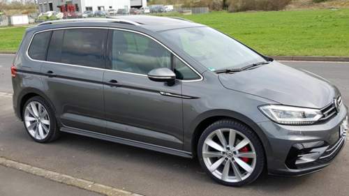

Da sind sie:
Seriensportfahrwerk
WH18 8,5x19 ET45 mit 235/40 19 Vredestein...
Eintragung ohne Probleme:

Hallo, hab mal eine Ultra UA10 vor meine Felgen gestellt um mal zu sehen wie die am Touran aussehen. In der ABE der Felgen stehen für den Touran nur 225/40R19 drin.
Die könnten aber bei einer 8.5 Felge zu weit hinter der Felgenkante stehen. Also hat vielleicht jemand Foto auf dem man seitlich sieht wie bei dieser Rad Reifenkombi das Felgenhorn über den Reifen steht.
Ich überlege ob ich diese oder die Lugano drauf mache. Hat jemand die Lugano auf dem neuen Touran.

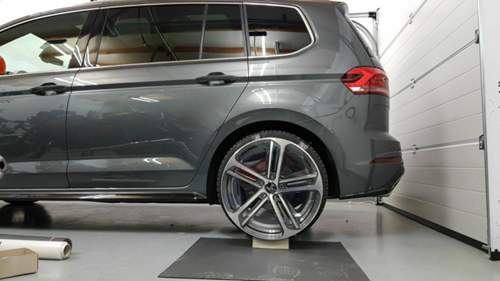

Welche ET hast du bei der 8,5J ?
ET48
Hallo
225/40 auf einer 8,5" Felge finde ich zu knapp.
Meine 235/40 sind gerade so passend auf 8,5"....die hätten auch ruhig ein paar Millimeter breiter sein dürfen.
Würde ich mal mit dem TÜV klären ob es nicht mit anderen Reifen, als die im Gutachten stehen, geht.
Gruß Bernd
Habe auf ne 8J ET 42 ein 235, dürfte sogar auf dem Touran mit der Felge ein 245er fahren (natürlich mit Arbeiten am Wagen). 225 wäre mir euch zu heftig.

Hallo
Bin heute zum ersten Mal mit voll besetzten Auto unterwegs.
Nix scheuert oder schleift. Das Sportfahrwerk ist schön straff.......herrlich.
Kann die 19" Variante also einschränkungslos empfehlen.
Gruß Bernd

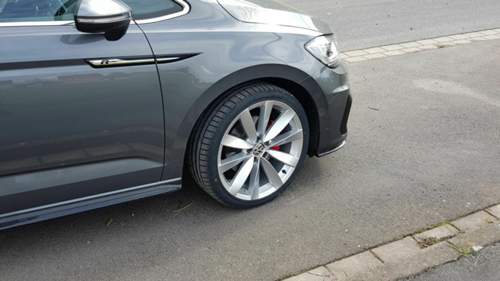

Hallo, hab auf meinen jetzt mal die VW Lugano in 8x19 Et41 mit 235/35r19 drauf gemacht.
Hallo
Sehen chic aus.
Gruß Bernd
