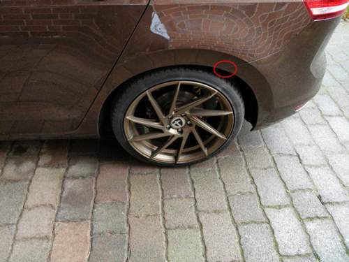

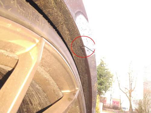

Ich denke das du gucken musst wie tief du hinten gehst. Ggf. Die kleine Kante (Verbindung Karosserie und Stoßstange) nach oben biegen. Mit einer Holzlatte habe ich es gemacht (vorsichtshalber)
am 28. März 2018 um 8:58
Kannst davon mal nen Bild machen, damit man ne Vorstellung hat, was gemeint ist? Hab das auch nur im Gutachten gelesen, dass des "notwendig" wäre.
Mache ich, wenn die Kutsche wieder zuhause ist ;) Frauchen ist on Tour
Und ja, da steht was zu in den Gutachten dass es ggf. gemacht werden sollte/muss.
Auszug aus dem Gutachten:
K6h An Achse 2 ist die Befestigungslasche der Heckschürze am Übergang zur
Radhausausschnittkante um 10 mm zu kürzen oder um das gleiche Maß nach hinten/oben zu biegen.
Die Befestigungsschraube ist soweit wie möglich nach hinten zu versetzen.
Mir ist es lieber dass alles passt, auf einen geschälten Reifen habe ich keine lust

Hier die Kante meine ich.
Img-20180328-185401
Img-20180328-185501
Hallo
Die Kante hast Du zurück gebogen?
Wär ich nicht drauf gekommenen.
Die hat doch aber nix mit dem Reifen direkt zu tun, oder?
Gruß Bernd
