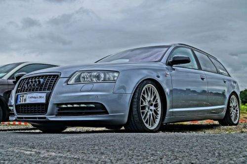

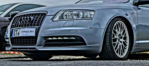

So,
kurze Info zu den Rotorfelgen 9x19 ET33.
Die passen auf den Millimeter auf den A6 Avant 3,0 TDI mit AAS Fahrwerk.
Gerade montiert und vom TÜV bestätigt.
Mir gefällt es gut habe gedacht die kommen weiter raus, aber gut das es nicht so ist.
Auch mit der Tieferlegung von 30mm passt es super gut.

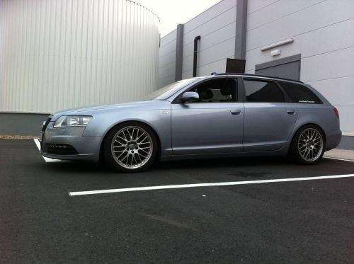

Es wäre zu knapp mit dem Bilstein Gewindefahrwerk und mein Innenradlauf ist schon fast durch
@Ben 1980 schrieb am 30. Dezember 2022 um 17:10:24 Uhr:
Mehr Infos im ersten Post hätten meine Nachfrage erübrigt...
Etwas höher schrauben magst Du nicht ?
Meiner ist auch tiefer (AAS) und hat ET 42 drauf mit 255er und 12er Spurplatten, da schleift nichts !
