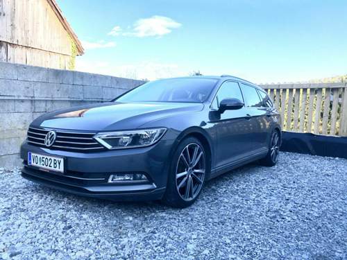

So noch Ergebnis Bilder
Ich habe vor bei meinem Variant zu dem 8x19 ET45 zusätzlich noch 15mm Spurplatten pro Seite zu montieren. Wenn ich mir die Bilder so ansehe sollte die Eintragung in Österreich kein problem sein.
Hattest du probleme beim eintragen?

Servus, lt Reifenrechner sollte die ET fast gleich sein wie bei mir, ich habe 8,5x20 ET45 mit 10mm Spurplatten verbaut und eingetragen. Aber kommt auf die Tieferlegung auch drauf an, ob die Radabdeckung gegeben ist.

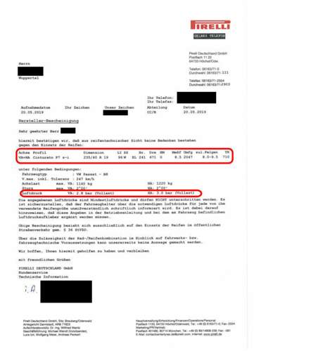

Ich würde einfach eine weitere Anfrage über eine andere Mailadresse versuchen, alles andere hilft hier keinem.
Ich suche mal meine 19" Werte raus.
EDIT:
Ich habe meine Anfrage bei Pirelli bearbeitet, Namen usw. unkenntlich gemacht, und als Bild angehangen.
Reifentyp, Modell und was ich fü einen B8 fahre steht alles drinnen bzw. in meiner Signatur.
