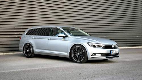

Hallo Gemeinde,
da es bereits einen Thread zu 18 Zoll Felgen für den Passat B8 gibt, hier nun der entsprechende Thread für 19 Zoll Felgen ...
... und ich mache gleich mal den Anfang.
Die Original 19 Zoll Verona Felgen gefallen mir nicht so recht. Zudem stehen die bei mir auch nicht in den Papieren (COC). Um diese auf meinem Passi fahren zu dürfen, hätte ich wohl zum Tüv und auch noch auf die Zulassungsstelle gemusst. Also habe ich mich im Zubehörhandel umgeschaut. In der Keskin KT16 Dynamic habe ich dann meine Wunschfelge gefunden. Und passend zu meinem Fahrzeug liegt für diese Felge eine ABE vor, sogar ohne irgendwelche Auflagen bei Verwendung der hier genannten Felgen-Reifen-Kombination.
Hier die Daten und anbei ein paar Pics, welche das beschriebene Komplettrad auf meinem Passat zeigen.
Hersteller: Keskin
Modell: KT16 Dynamic
Größe: 8,5x19 ET45 5/112
Bereifung: Vredestein Ultra Vorti 235/40R19 96Y
Was fahrt Ihr so für 19 Zoll Räder auf Eurem B8?

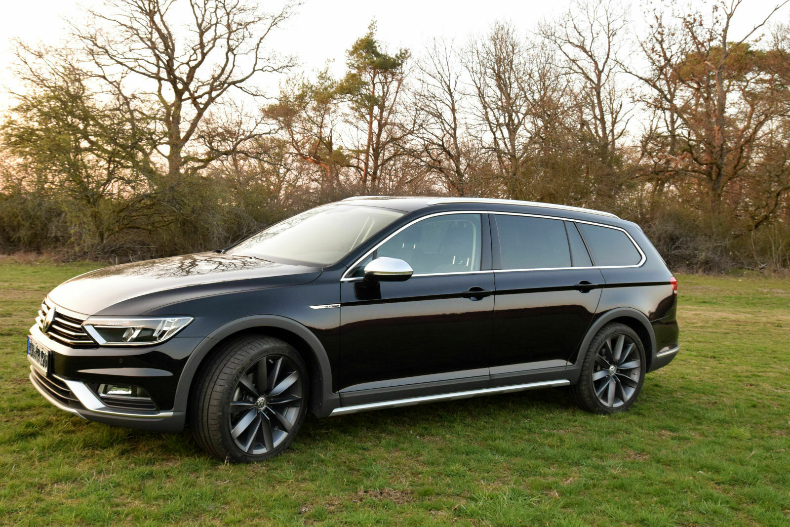

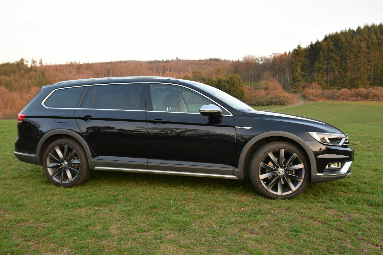

Hier meine Sommerschlappen, Veronas schwarz Pulverbeschichtet und wieder überdreht vorne. Finde es passt gut zum weiss und den schwarzen Akzenten am Auto. Der Katze gefällts auch...
