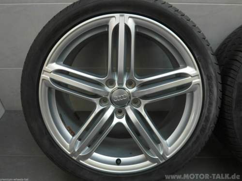

Moin ich würde gerne diese Felgen kaufen:
Aluminium-Gussräder Audi exclusive
im 5-Segmentspeichen-Design,
Größe 8,5 J x 19 mit Reifen 255/35 R 19.
Jetzt meine frage es gibt die vom audi s5 oder a5 und vom audi a6.
Aber die eine haben eine EP Tiefe von 33 beim a5.
Die von a6 sind:
Felgengröße: 8,5J x 19 ET 48 LK. 5x112
Worauf kommt es an welche darf/kann ich fahren und was hat dies EP tiefe überhaupt zu bedeuten?
Hoffe ihr könnt mir helfen.
mfg tom

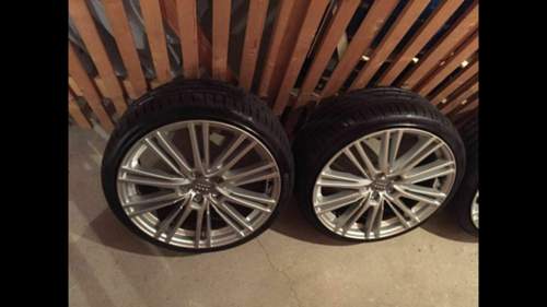

Moin,
ich wollte keinen neuen Fred aufmachen und deshalb die Frage hier:
Kennt jemand den Felgenhersteller dieser Felge?
MfG
