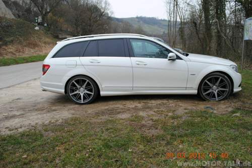

Ich hab ebenfals einen w204 und möchte die Motec Penta montieren.
Meine gewünschte Maße wären VA 8,5J ET 45 HA 10J ET 42
Passen die ohne Probleme? Wie ist denn das Verhältniss vom J zu ET zu sehen?
Ich möchte auf keinen Fall irgendwelche Bördelarbeiten machen müssen.
Hat jemand Erfahrung ?

Felgen hinten 9.5 Felgen et 50
Und wurde gebördelt ? Oder sind die Radkästen original geblieben.
Wurde nichts gebördelt rundum sind noch 5 mm spurplatten drauf
sehe daß dir niemand eine Antwort gegeben hat.
Die VA ist OK, aber die HA mußt du Karosseriearbeiten machen. Ich selber verkaufe jetzt meine Carlsson Felgen, die auf der HA 10x18 ET45 haben und ragen um die 15 mm aus den Kotflügel raus. Das sieht nicht gut aus.
Wie von Andy geschrieben, auf der HA geht 9,5x19 ET45 und sieht super aus. Brauchst nichts nachzuarbeiten usw.

hier noch ein foto vom letzten jahr und eins von diesem jahr 😉
Sieht super aus , welche Reifen hattest drau ? Grösse .
