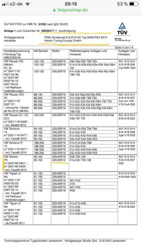

Das heißt, dass es ein Teilegutachten gibt und eine Eintragung einfacher ist. Ansonsten wird vermutlich dabei stehen, dass man eine ABE erhält. Das Gutachten kannst du dir auf der Seite runterladen und in den Tabellen nach den Reifengrößen gucken. Durch die AHK hast du unten im Text des Fahrzeugscheins als erstes den Zusatz der erhöhten Achslasten, welches von den Konfiguratoren nicht berücksichtigt wird.
Google mal nach dem Rieger Konfigurator, den finde ich ganz schick. Vergleiche auch mal die Preise mit Wheelscompany.com . Bis auf eine Dame an der Kasse fand ich den Laden ganz nett.
Du musst dir also über die Achslasten im Klaren sein, ich weiß nicht, ob ein 93er Traglastindex ausreichend ist, passt aber denke ich.
http://mainhattan-wheels.de/reifen-traglast
Bei den Traglasten immer die Achslast aus den Papieren, die du leider nicht nicht hast, nehmen und durch 2 teilen.
Für meinen 7-Sitzer habe ich deshalb vorne 225er und hinten 255er genommen, da ich ansonsten hinten hätte ablasten müssen und vorne nicht so breit wollte.
Im Gutachten stehen die Reifengrößen.
Ich habe sie im Gutachten der Felge, die du ausgesucht hast, markiert.

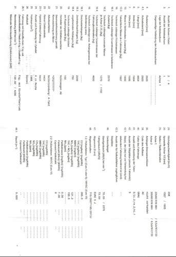

Nach den Traglasten hatze ich schon geschaut. Papiere habe ich noch nicht, der Verkäufer hat mir aber die EG Übereinstimmungsbescheinigung (im Anhang) zukommen lassen da steht was von 1270/1150 kg aber nichts von der AHK. Deshalb ging ich davon aus das 93 passt.
Durch den Rest muss ich mich mal durcharbeiten.
Vielen Dank!

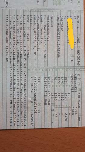

Ok, wenn 1270kg die Hinterachse ist, wovon ich ausgehe, kann ich mir die Felgen sowieso abschminken ??
Ich muss wohl abwarten bis ich die Papiere von der Karre habe.
Fürs erste hast du recht, abwarten bis du die Papiere hast.
